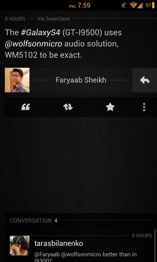

Guten Morgen!
Ja, habe das heute morgen auch schon gesehen. Supercurio hat das auch getwittert.
Also scheint die Variante mit Exynos Prozessor tatsächlich diesen Wolfson Micro Audio hub intus zu haben. Das ist gut!
Schlecht ist, dass Samsung in Deutschland beide Varianten (also Exynos als auch Snapdragon) rausbringen wird. Und da weiss man noch nicht ob dann auch beide Varianten den WM drin haben. Zumindest habe ich das so verstanden.
Aber - der Drops ist für mich eh gelutscht. Ich habe mich final gegen das S4 entschieden und bin daher erst beim S5 wieder mit von der Partie :)
Andi

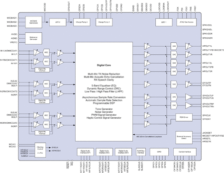

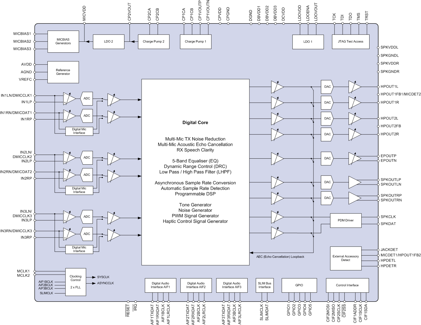

etwas müde finde ich aber, dass der WM 5102 immer noch nur ein 5band eq und kein 7band oder 12band haben wird.... 5band ist einfach nimmer up2date..
wm5102 blockdiagram mal angehängt:thumbup:
