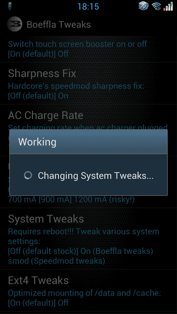

ich habe heute von der Version 2.10beta2 auf die 2.11beta2 geflasht. Als ich dann mit der Boeffla Tweaks App die System Tweaks von Off Stock auf On Boeffla ändern wollte bekam ich die Meldung "Changing System Tweaks...." Dies stand auch nach 10min. noch da und ich musste den Prozess mit der linken Softwaretaste killen. Habe dann mal neu gestartet und nochmal probiert, leider das gleiche Ergebnis. Die anderen Einstellungen bis dahin sind alle akzeptiert worden.
Habe dann die Beta3 geflasht, auch hiermit funktionierte die Umstellung weder auf Boeffla noch auf Speedmod tweaks.

@ FliegerNRW
Hast du vorher alle Einstellungen zurückgesetzt, die config gelöscht und int.d geleert? (alles in der Btweaks app)
Eventuell auch noch Chace und Dalvik gewiped?
Wäre mal ein Ansatz! :)
Viel Glück!

FliegerNRW schrieb:
Hallo Andi,
hatte ich auch irgendwann mal,
du musst in der tweaks app unten mal Reset all boeffla-kernel settings machen, dann neustarten und dann kannst du wieder ein spielen :thumbup::)

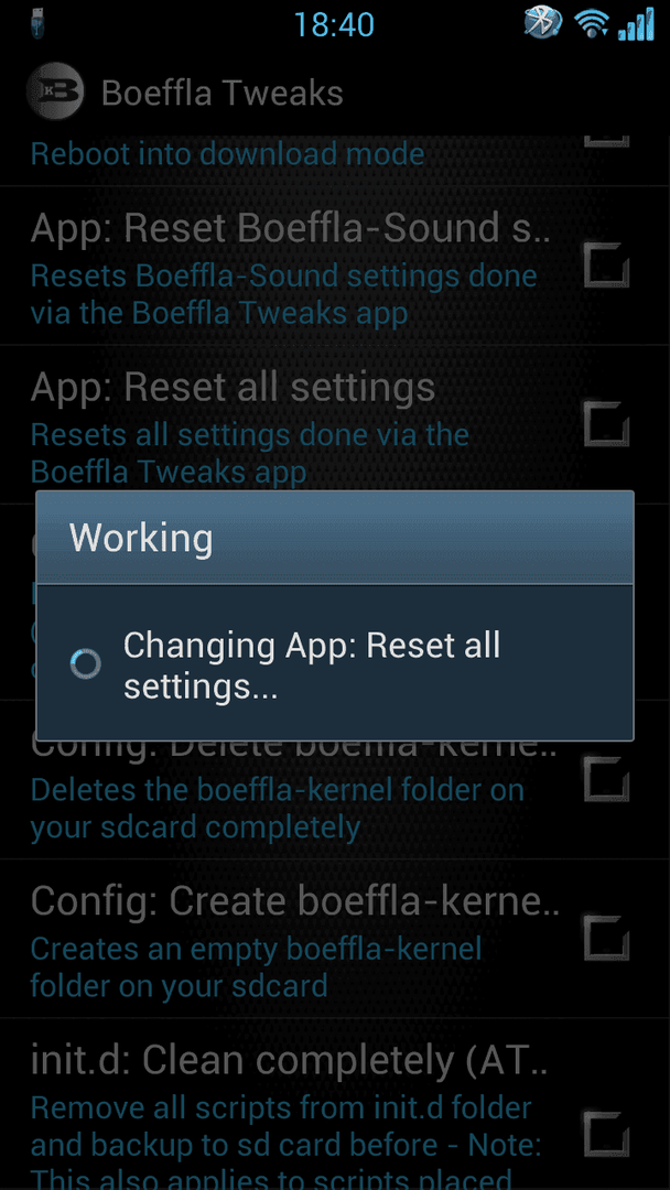

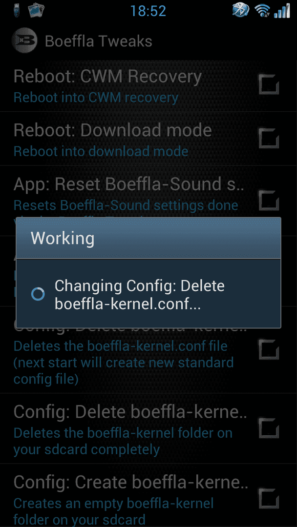

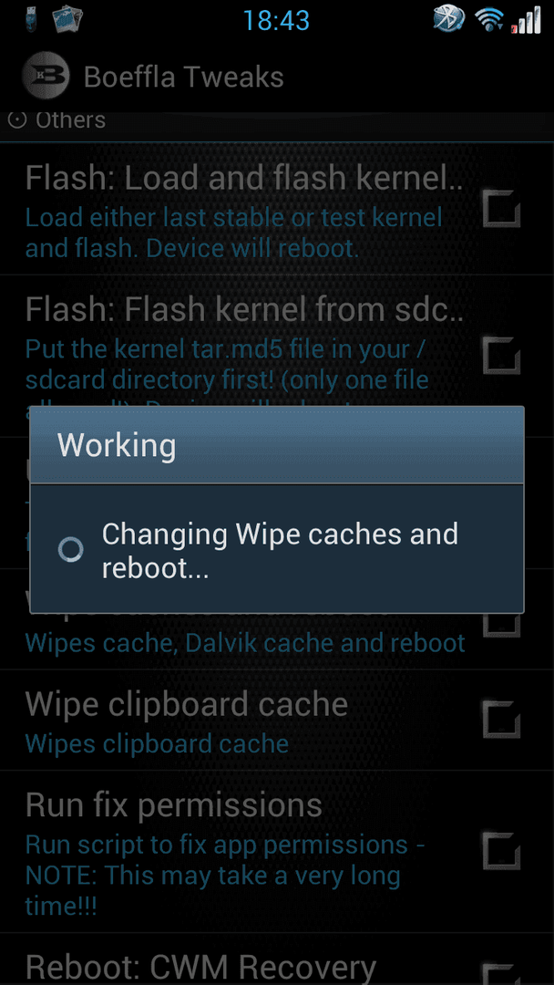

Wenn ich mit der Boeffla Tweaks App mein caches wipen möchte, oder alle Einstellungen zurücksetzen, oder das Boeffla-Kernel.conf-File löschen um es beim nächsten Start erneuern zu lassen funktioniert das nicht. Muss jedes mal den Prozess killen, halt das gleiche wie beim Versuch die Boeffla Tweaks zu aktivieren.

Flieger, komisch das. Aber deutet drauf hin, dass die Dialog Helper App nicht richtig arbeitet.
Versuch doch mal beide Boeffla-Apps (Tweaks und DialogHelper) unter Einstellungen komplett zu deinstallieren.
Dann durchstarten, denn dann müssten sie frisch wieder installiert werden.
Mehr fällt mir grade auch ned ein...
Viele Grüße
Andi

Alles klar Andi,
Dialog Helper App war das Stichwort, die App hatte ich irgendwann mal eingefroren. :D
Jetzt läuft alles so wie es soll.
Sorry und Danke ;)
