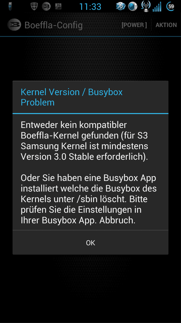

Andy, war es gewollt, dass die "alte" Config-App nicht entfernt wurde?
Parallel nutzen kann man die jedenfalls nicht (wozu auch :) ) Es kommt dann folgende Fehlermeldung.
??? ich weiss grad nicht wo Du gedanklich bist...
Wenn beim Vortesten der 4.0 Version, dann bitte - wie geschrieben - nicht hier schreiben sondern als PM. Sonst sind wieder alle verwirrt.
Wenn nicht, dann verstehe ich grad nicht was du meinst :)
Viele Grüße
Andi
Ok Sorry, ich schreibe dir eine PN.
Aber ich beantworte Dir das trotzdem hier, damit es klar ist: Nein, die alte App wird nicht automatisch deinstalliert. Das muss man diesesmal selbst machen.
Allerdings werde ich die alte App noch soweit updaten, dass sie das schön anzeigt wenn man den neuen Kernel drauf hat.
Reaktionen: FliegerNRW
