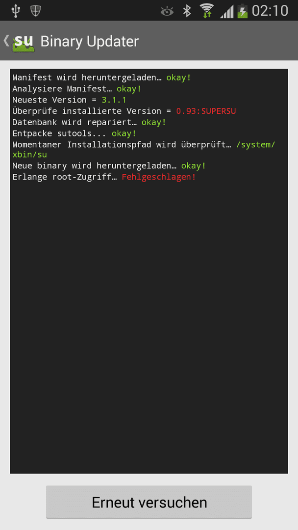

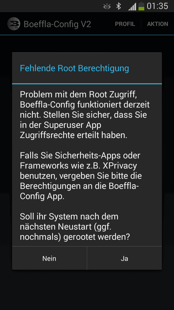

FW 4.3 und Kernel 5.0a1 geflasht, dazu die neue Config-App. Soweit alles Ok, nur ich bekomme kein Root.
So wie ich dem SuperSu Log entnehmen kann hast Du ein generelles Problem mit Root.
Keine App wird hier Rootrechte erlangen können, das betrifft also nicht nur allein die Config App.
Wie hast Du denn genau gerootet?
Ich mache es immer so (weil das bisher IMMER ging):
- Philz recovery flashen
- dann in Philz das SuperSu Paket von Chainfire flashen (SuperSU Download)
- fertig
