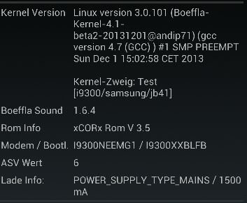

Woher kommen die Werte in der Lade Info?
Hab gerade mal mein 1000mA Ladegerät angeschlossen.
Zeigt mir aber die eingestellten 1500mA der App an.
Glaube nicht das das 1000mA Ladegerät soviel raus gibt.

Neue App und neuen Kernel zum testen drauf. Bin grad am laden...Anzeige auf Infoseite (Ladeinfo)funktioniert.Werd mal weiter testen ob ich was zum meckern finde.
Mach mir aber keine grosse Hoffnung was zu finden...wie immer:winki:
:thumbsup: Geht alles. :thumbsup:
Kernel v5.1 beta2 und App v2.1
