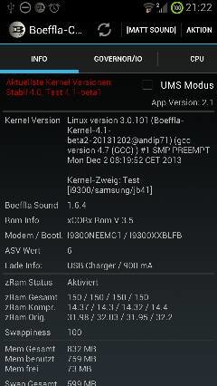

So, über USB 2.0 werden die 900mA angezeigt.
Esat-net schrieb:
Ich habe gestern noch mit der vorherigen Version geladen. 700 wurden mir mit der app angezeigt mit so einem billig samsung Lader. 1100 waren in der App eingestellt ohne ignorieren. Komisch
Werde heute Nacht noch testen
Evtl hat er sogar nur einen USB Lader erkannt, dann wird die usb laderate genommen.

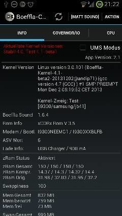

Es bleibt bei 900mA

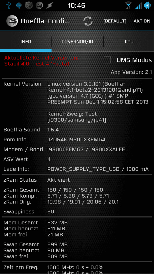

Bei mir stimmt irgendetwas nicht. Ich kann über USB Port mit dem Original Samsung Kabel 1.600 mA laden, dass kann glaube ich nicht. Oder ich habe eventuel die falsche App oder Kernel. Kannst du mir die nochmal schicken?
Gruß Matthias

@Matthias1968
Schalte mal "Instabile Ladespannung ignorieren" aus, dann sollten auch die korrekten Ladespannungen angezeigt werden. Wenn das bei mir eingeschaltet ist, wird als aktueller Ladestrom immer der voreingestellte Ladestrom angezeigt.
Laut Screenshoot sieht alles ganz gut aus.. :thumbup:

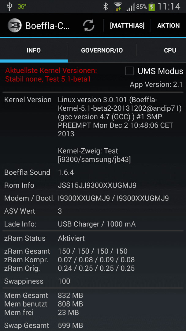

Bei mir steht immer noch dieses auf der Info-Seite. Habe App und Kernel zweimal aus der Dropbox installiert. Kann es auch an 4.3 liegen?
Matthias, es kann auch an 4.3 liegen, klar. Ich habe das auf 4.3 nicht getestet, da ich aktuell keine 4.3 Installation habe (bräuchte noch 1-2 S3 für sowas :)
Aber was ist nun genau das Problem? Dass Dein USB Port 1000 mA schafft? So abwegig ist das nicht wenn es sich um halbwegs moderne Hardware handelt.
Oder meinst Du was anderes?
Danke und Grüße
Andi
