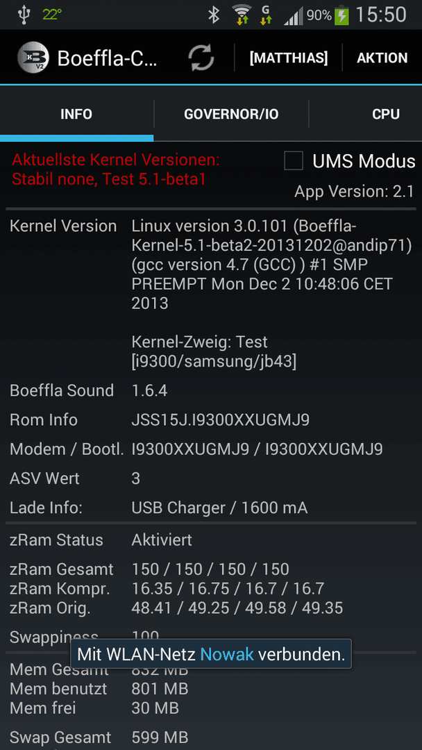

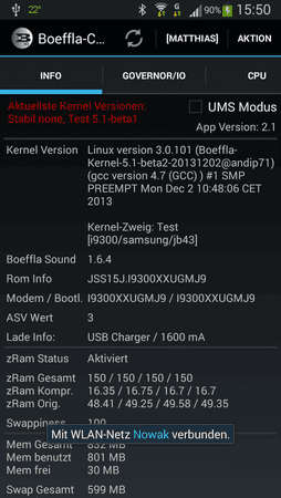

Mein Problem erkennst du an meinem zweiten Screenshot, denn ich glaube nicht, dass ein Medion All-in-one PC 1600 mA auf dem USB Port hat, wenn USB 2.0 verbaut ist.

Nun Matthias, dann liegt es evtl. doch an der 4.3 Basis, ich werde mir das erst wieder antun wenn Samsung Updates dazu bringt.
Oder Du hast einen Wunder-PC und der Strom ist stabil genug, so dass die Ladeelektronik nicht runterregelt. Ich kanns nicht nachvollziehen, ich habe einen USB Port bei dem es sofort auf 700 mA fällt. Das heisst zumindest im 4er Kernel funktioniert es auf alle Fälle.

Sorry, aber das sieht wieder so aus, als wenn der Schalter "Instabile Ladespannung ignorieren" auf "EIN" gesetzt ist.
Ist beim mir definitiv auf aus. Das zeigt die App auf jedenfall an.
Gruß Matthias
Matthias, habe nun auch 4.3 kurz wieder restored und den neuesten Kernel drauf gespielt:
USB steht bei mir auf 900 mA.
An meinen Rechner angeschlossen - Anzeige hüpft auf 600.
An meinen schaltbaren Hub angeschlossen (der sogut wie keine Ausgangsleistung hat) - Anzeige hüpft auf 100.
Alles wie erwartet bei mir.
