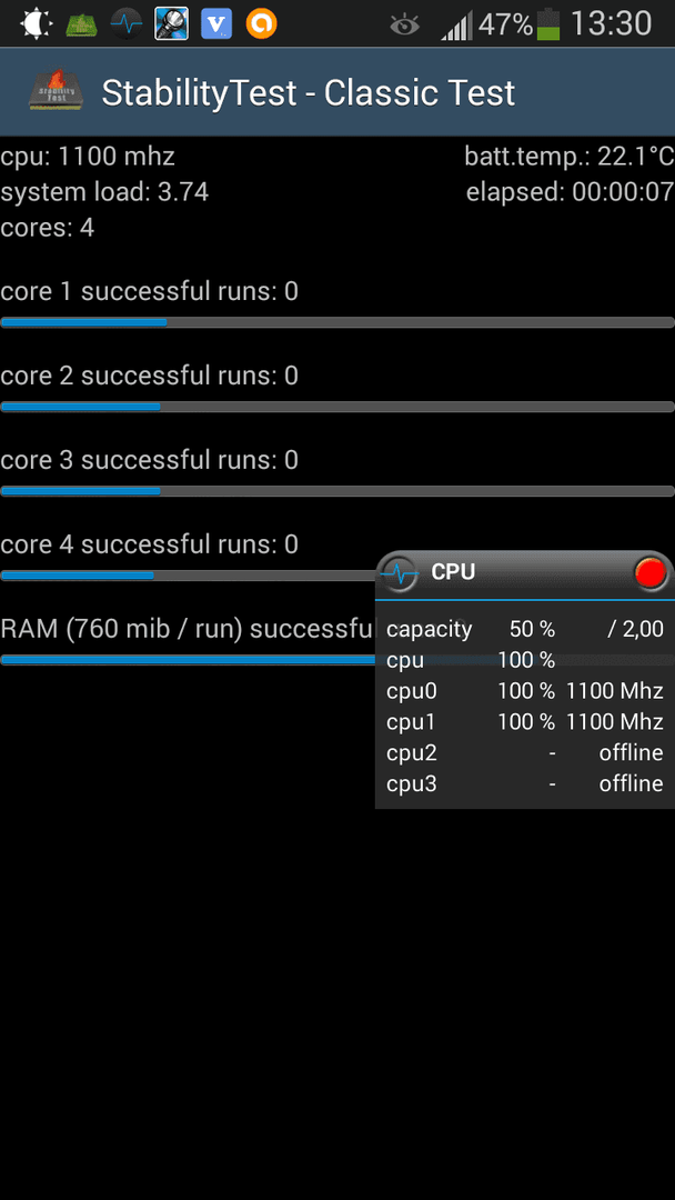

also wenn ich zzmoove battery jank einstelle und 1.20ghz und lass den stresstest laufen funkzen nur 3kerne

kannst du dir mal bitte eine zweite meinung einholen zb. mittels [2012.10.12] PerfMon v1.10 - Floating Performance Monitor - xda-developers
ich glaube gelesen zu haben das cpu-z manchmal nicht richtig funktioniert bzw. jemand hat erwähnt er musste es reinstallen danach war alles wieder ok.
wär grad interessant was perfmon dazu sagt, das funktioniert zuverlässig ;)
@ZaneZam mach ich gleich lg
Der ursprüngliche Beitrag von 13:27 Uhr wurde um 13:32 Uhr ergänzt:
so läuft leider genau so

@ZaneZam
Wenn man CPU-Stats laufen lässt, ist bei mir das gleiche Phänomen. Unter dem Yank Profile bei 1,2 zeigt er nur drei Kerne an. Wenn ich den Bildschirm dann einmal aus und wieder anschalte dann kommen alle 4 Kerne.
Bei deinem Battery Profil habe ich das nicht, dann springen sofort alle Kerne an.
Gruß Matthias
Reaktionen: ZaneZam

danke, oha seltsam seltsam aber danke für die info mit dem bildschirm ausmachen denn da werden beim einschalten alle offline geschalteten kerne wieder aktiviert. Und es wird auch die tunable mit den max kernen bei screen off geändert vlt. liegt das auch daran, kann jemand mal kontrollieren welcher wert in den up_threshold_hotplug1-3 tuneables steht während das auftritt? vlt. is da was im busch...
bin jetzt schon ewig auf der 0.8er und da kann ich bestätigen durch sehr genaues hinsehen das es da keine probleme gibt. tja dann lassen wir vlt. mal die 0.8er kommen und schaun ob das weiterhin bei jemanden auftritt.
Reaktionen: bone069 und The-Tapper

so kernel ist drauf die test`s beginnen
zzmoove battery jank stress test gemacht bei 1.40ghz laufen alle kerne alles unter 1.2ghz gehn nur 2-3kerne damit kann ich leben ^^
Reaktionen: ZaneZam

Yo tapper bestätigt! jetzt hab ichs grad reproduzieren können "Alles unter" war das Stichwort hab ich zuerst nicht mitgeschnitten, da muss ich schauen! gottseidank noch beta hehe.. ;)

Ich habe jetzt mit der beta5.2 auch diesen Stresstest gemacht und habe folgendes festgestellt. Zzmoove battery yank: unter 1200 MHz laufen nur zwei Kerne, unter 1400Mhz drei und darüber alle. Einmal Display aus und wieder ein aktiviert alle Kerne bei allen MHz Einstellungen. Oder ist das so gewollt?
Der ursprüngliche Beitrag von 20:42 Uhr wurde um 20:47 Uhr ergänzt:
Bei zzmoove battery laufen unter 1200 MHz drei Kerne und darüber alle.
