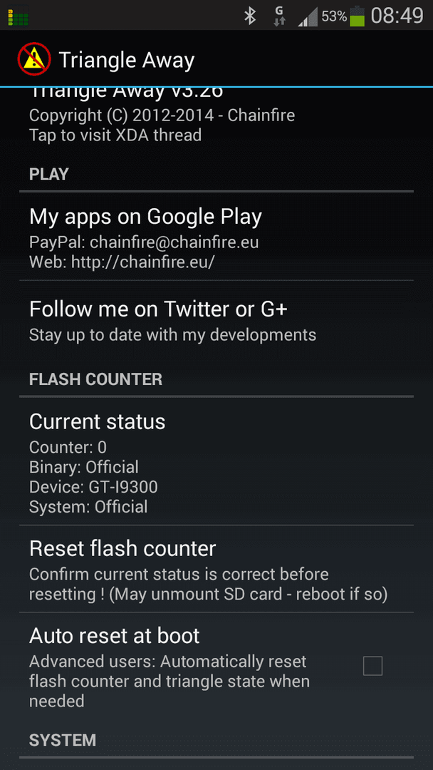

Ich wollte einmal meinen Senf zum Triangle Away dazu geben. Bei mir steht der Counter auf 0 und official. Allerdings nur mit dem Standard Recovery, wenn ich Philz Flashe, dann geht der Counter wieder auf eins. Da ich aber zip-Dateien über MobileOdin flashen kann, lasse ich Philz einfach runter (oder flashe es bei Bedarf)
Gruß Matthias
