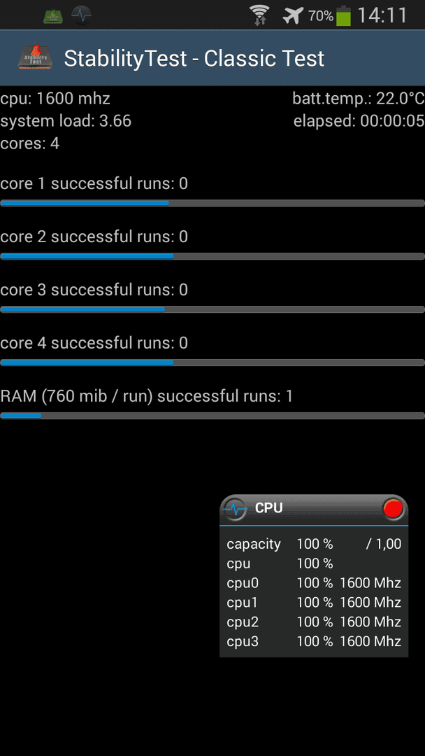

EDIT: Ich hab grade mal auf 1600 umgestellt, Battery Yank Extreme mit zzmoove... Stability Test gestartet und alle Kernel springen auf 1600...

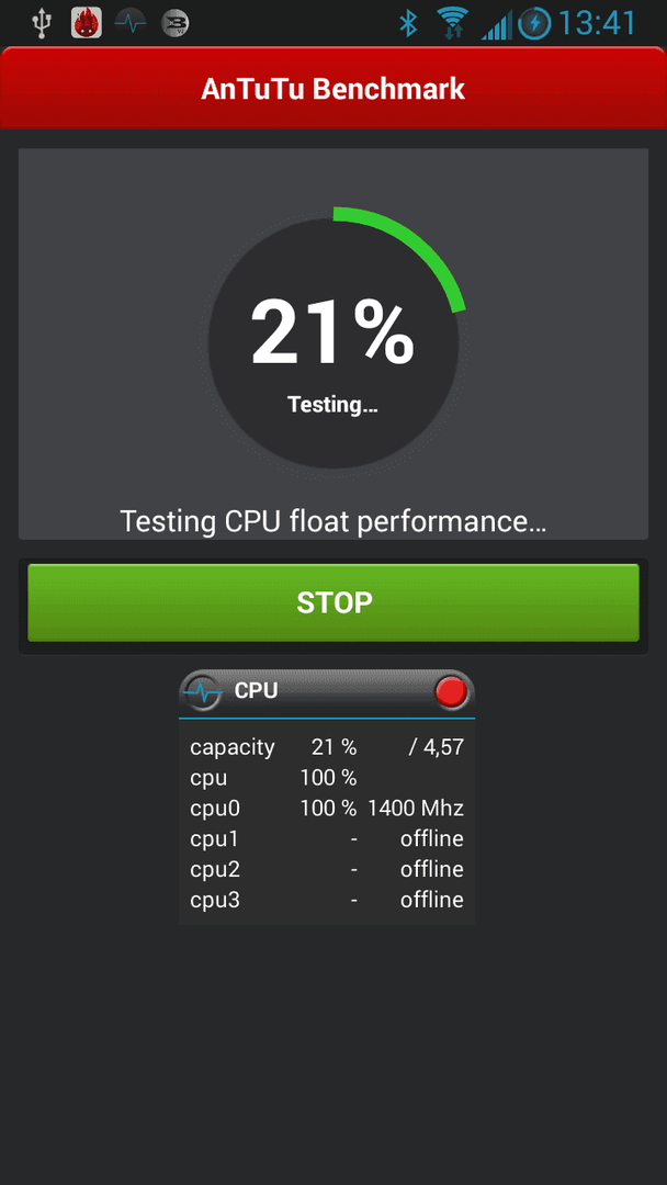

Die App habe ich nicht, habe den AnTuTu laufen lassen um zu schauen ob die anderen Kerne anspringen. Ergebnis siehe Anhang.

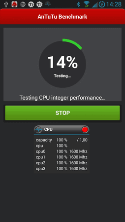

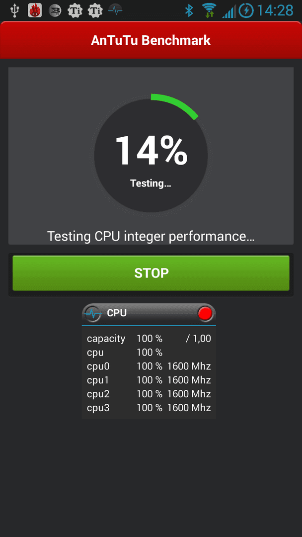

Ich habe jetzt nur mal von 1600MHz auf 1400MHz umgestellt und dann wieder zurück auf 1600MHz jetzt arbeitet die CPU auch wieder mit 1600MHz, aber immer noch nur ein Kern.
Dann einmal von zzmoove auf lulzactiveq und sofort arbeiteten alle vier Kerne, ohne das ich die Config-App schließen musste. Habe dann auch sofort wieder auf zzmoove umgestellt und jetzt läuft wieder alles ganz normal.
