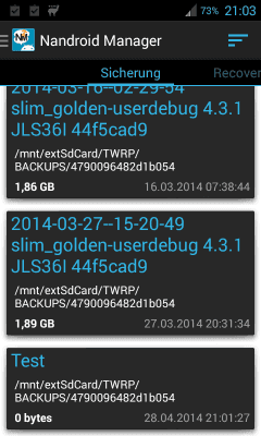

Hi,
ich habe das Problem, das ich mein (frisches) CWM Backup nicht auf dem Device finden kann. Dabei spielt es keine Rolle wo ich suche oder gucke... /, /emulated , /extSdCard, /sdcard0, /0, /media, /data...nichts. Mit EX Datei Explorer/Root Explorer (inkl. Anzeige für versteckte Dateien) und der manuellen Suchfunktion finde ich ebenfalls nichts. Das Backup selber ist aber defintiv vorhanden da es (internen) Speicher belegt und auch im CWM angezeigt wird. Ein CWM Update habe ich auch nicht durchgeführt. Wähle ich im CWM "backup to /sdcard1" ist das Backup sofort auf der SD Card zu finden, wähle ich "backup to /sdcard" wird es auf den internen Speicher geschrieben aber ist nicht auffindbar.
Kann mir bitte jemand dieses Phänomen erklären und helfen wie ich an die Dateien komme? Anbei meine Daten:
Samsung Galaxy S3 (GT-I9300 / 16GB)
16GB SD Card
ClockWorkMod v6.0.4.6
back-to-noot v9 (Android 4.4.4 Rom)
SuperSU v2.46
Gruß und Danke,
Peter
Alternativ, mal h3r3tics Nandroid Manager installieren und den mal danach suchen lassen. Der liefert den Pfad dann auch gleich mit:

@magicw
Vielen Dank, hat geholfen :thumbsup:
