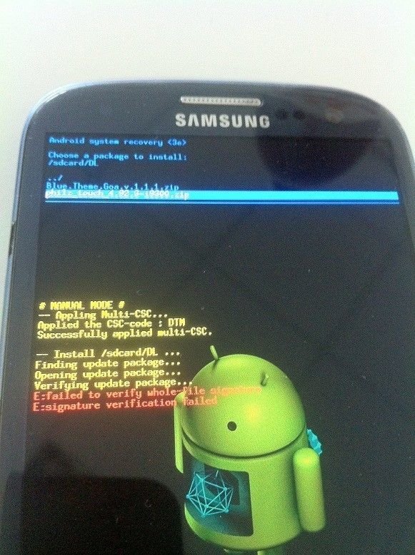

Guten Morgen zusammen,
ich habe das Problem dass ich es erst garnicht installiert bekomme. Es gibt immer nur eine Fehlermeldung:
attachment.php
Weiß jemand warum dies nicht möglich ist bei meinem S3?
Es läuft auf 4.2.1 ohne irgendwelche customs etc.
BR
Tremendous
Aber gerootet ist dein S3 schon oder?
Ähm das ist das normale Samsung recovery.. Da kannst du solche zips nicht flashen!! Du musst das aller erste mal das recovery per Odin flashen. Ab da geht's dann auch im recovery ;)
Eine originale Samsung 4.2 Firmware und kein Custom-ROM? :confused:
Gibt es die ueberhaupt schon? :)
Jap gibt es ;) ist allerdings n leak, der noch ein paar Probleme hat.. Firmware ist xxufmb3..die gibt's auch im richtigen unterforum hier.
Ja einen Leak, aber das ist nicht Final und nicht stable, also gibt es die nicht offizielle. :)
Ähh, nein.
Das wird es dann wohl sein. Ich bin neu im Android Lager, hatte vorher leider etwas anderes in Benutzung :(
Ach das meinst mit offiziell.. Für mich ist offiziell wenn sie von Samsung kommt :D
@tremendous
Du musst die tar Datei vom recovery laden und diese als PDA in Odin flashen ;)
Najoa das ist offizielle von Samsung, schon Richtig aber ich dachte an "fuer die breite Masse". :)
Danke für die Hilfe, ich versuche mich heute Abend mal daran :)
