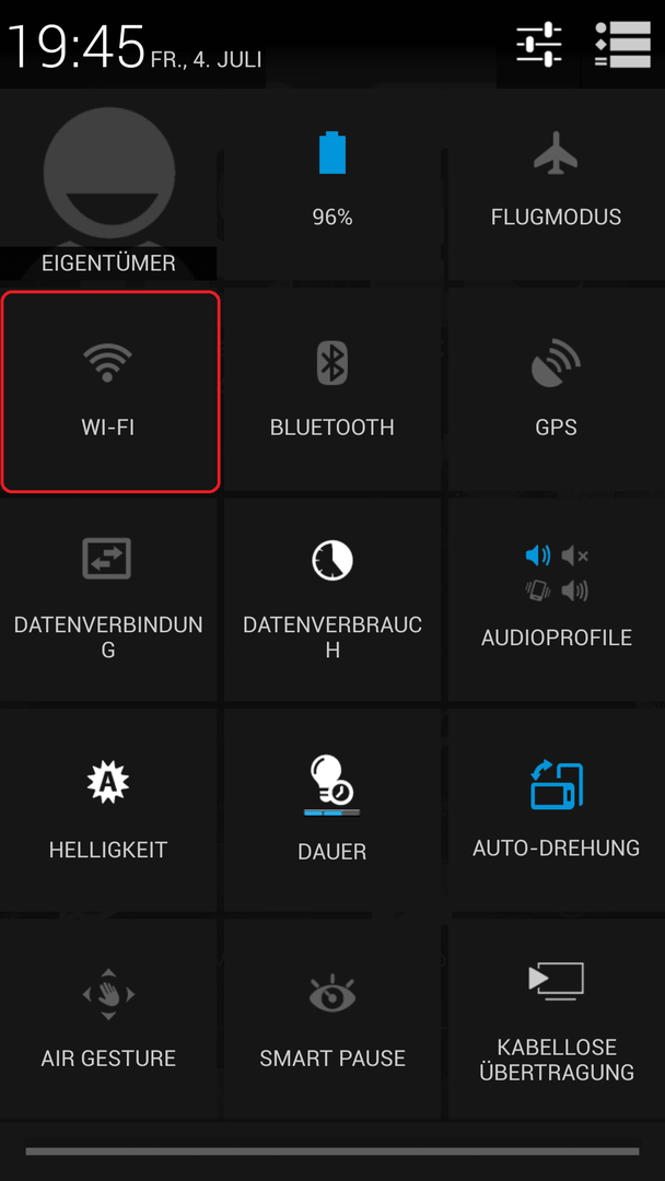

So wie das Widget sah es aus. Es war jedoch im Pull down Menü!
Ähm, Pull down Menü, also wenn du von oben nach unten ziehst, dieses Menü?
Oder meinst du so wie beim S4, wo es eine Leiste, von Links nach Rechts ist?
Oder bei dem Bild unten ist das Widget weg?

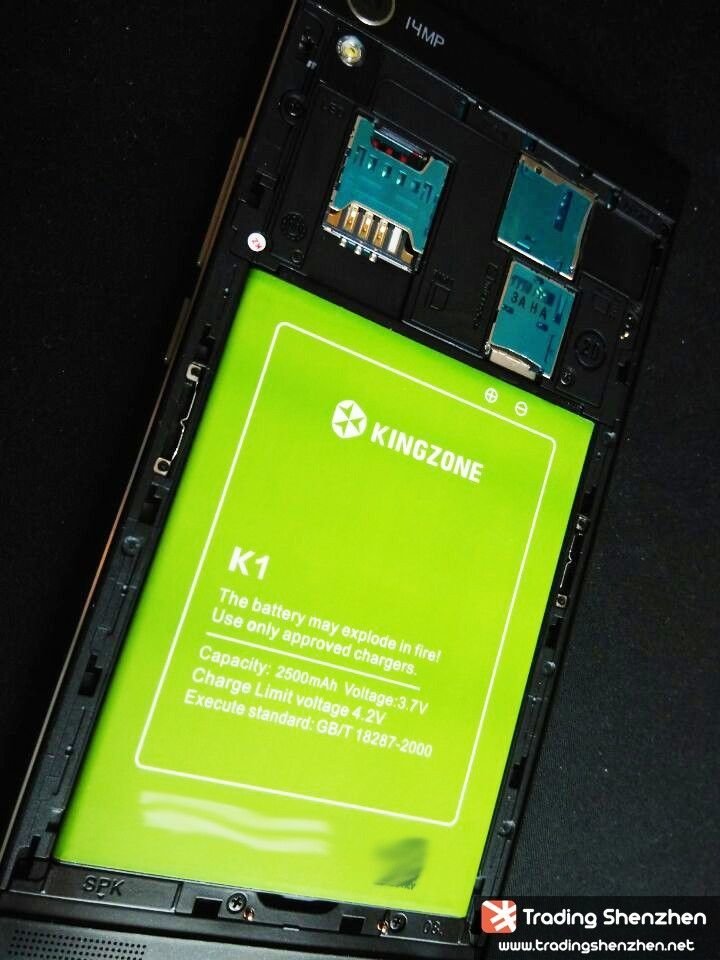

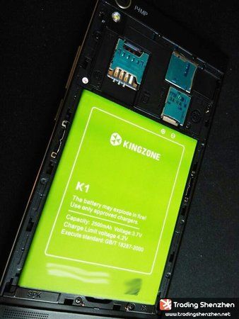

Ok mal zurück zu den wirklichen Problemen. Hat schon einer Bilder wie man es zerlegt um die (fehlende) Folie am Mikrofon anzubringen.
Es fehlt eine Folie? Weis Kingzone darüber nicht bescheid?
Tja das kommt wohl daher wenn die Arbeiter in den Fabriken ihre Arbeit nicht machen, oder das Management ein paar Leute einspaaren möchte. Man sieht dass sich die Entwicklungsabteilung wirklich mühe gegeben hat und wenn dann auf einmal Pins fehlen war das sicher nicht im Sinne des klugen Kopfes der sich das Gesamte ausgedacht hat. Es schein wirklich so zu sein dass bei der neuen Serien der Pin weggelassen wurde der auf die Schirmung gehen sollte. Wahrscheinlich fehlt eine art Bauteil , Metallplätschen oder klebefoliengefläscht,die das Mikrofon erdet.
Ich werd es morgen mal aufschrauben und ein Foto machen, heute leider familiäre Pflichten.
Achso okay. Was ist denn der Nachteil wenn es nicht geerdet ist?
Reaktionen: tradingshenzhen
Anbei ein neues Bild von einem K1T (Turbo - 2GB/16GB) welches heute bei uns eingetroffen ist. Ersichtlich ist der Pin, welcher nun vorhanden ist.
Tjoar, der Hersteller sagt, es würde keinen (qualitativen) Unterschied machen ob nun zwei oder drei Pins vorhanden sind.
Die neue Charge wird jedoch mit drei Pins ausgeliefert?!
Sie geben wahrscheinlich den Fehler nicht zu. Definitiv kann man es aber nur sagen wenn die neue Serie kein Mikrofonstörgeräusch hat.

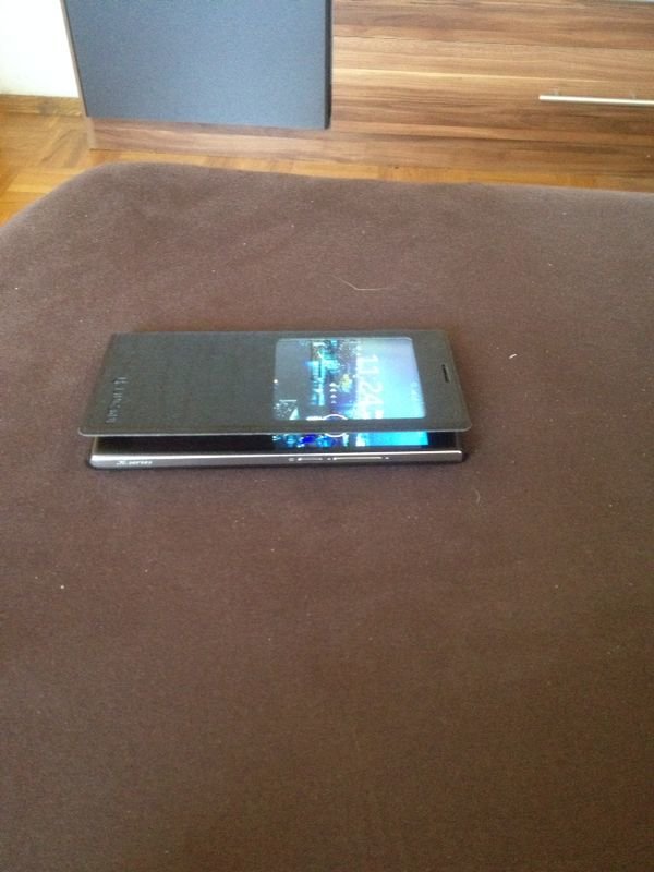

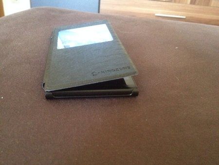

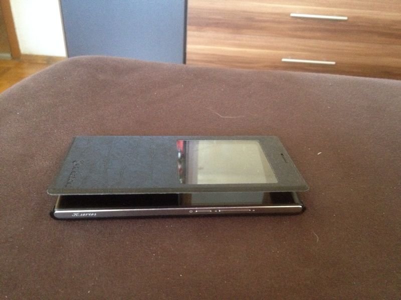

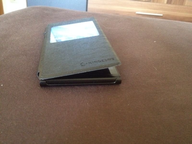

2.Protective Flip Cover für KINGZONE K1/K1S Smartphone
Schließt nicht- der Deckel steht ca. 2cm von Touchscreen entfernt
3. GPS in View 10 - 14 In Use 0 Warum ?

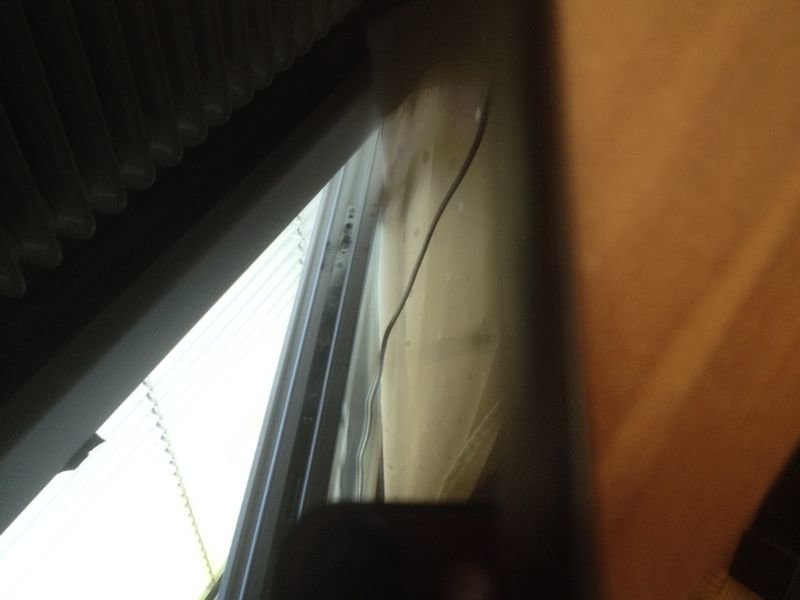

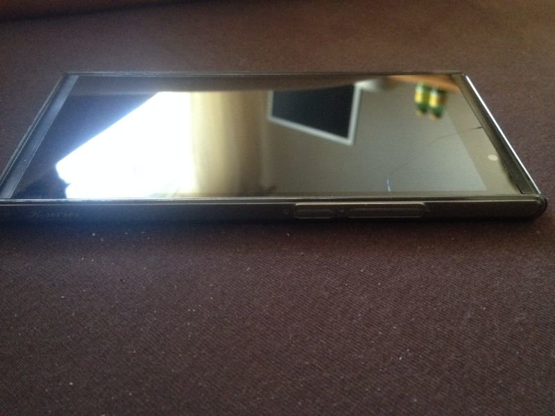

4. Die Schutzfolie für den Touchscreen habe ich nicht Blasenfrei raufbekommen und deswegen darauf verzichtet.. !!-PROBLEM-!! Glas ist gebrochen warum auch immer ;( Weiß jemand wie es ist sein Smartphone zur Reparatur zu schicken-- Dauer, Kostenfaktor ??
Ansonsten ein Top Gerät!
Hier noch ein paar Fotos
Das mit dem Flipcase war bei mir auch.
Bessert sich aber wenn man es viel bewegt.
