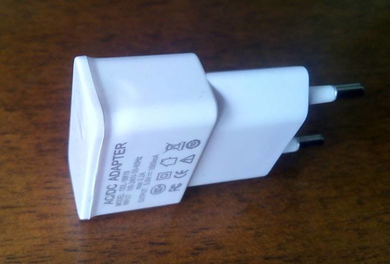

So sieht nach drei Wochen mein Ladegerät aus, funktionieren tut er auch nicht mehr. Zum Glück kam es nicht zu Brand. uploadfromtaptalk1407573706551.jpg

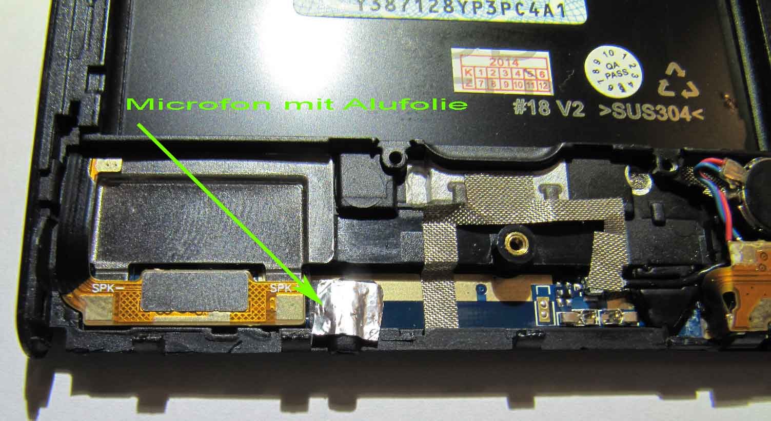

Störgeräusche Kingzone K1 Problem gelöst.
Phhhhhuuuuuu geschafft Kingzone K1 Turbo hatte, ich betone, hatte eine schlechte Sprachqualität. Also untere Abdeckung mit dem Fingernagel von hinten ausgehebelt und nach vorne geklappt. Schrauben ab und rausgeclipst.
Folie zur Abschirmung rein und alles wieder zu. Nun siehe da. Beste Sprachqualität. Aber aufpassen mit der geklebten Antenne. Die geht sehr leicht kaputt.

Danke für die Info! Deine Bilder sind sehr hilfreich.
Kleine Nachfrage: Ist das ne spezielle Folie? Klingt ja ansonsten nicht allzu kompliziert. Könnte ich mir glatt zutrauen, bei meinem auch mal nachzubessern. Aber da ich technisch doch einigermaßen unbedarft bin: Könntest du noch auf einem der beiden Bilder die Antenne markieren, von der du gesprochen hast ...?
Ich krieg das Metallteil nicht ab. Macht einen sehr festen eindruck. Habs schon teilweise verbogen.
Sieht bei Ihm aus als wäre das so ein Alu-Tape wie man es im Baumarkt bekommt.

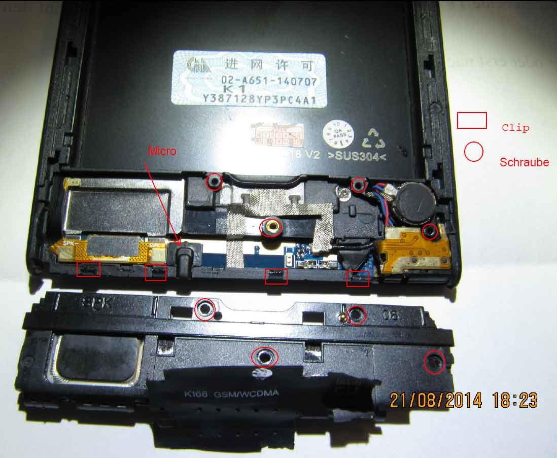

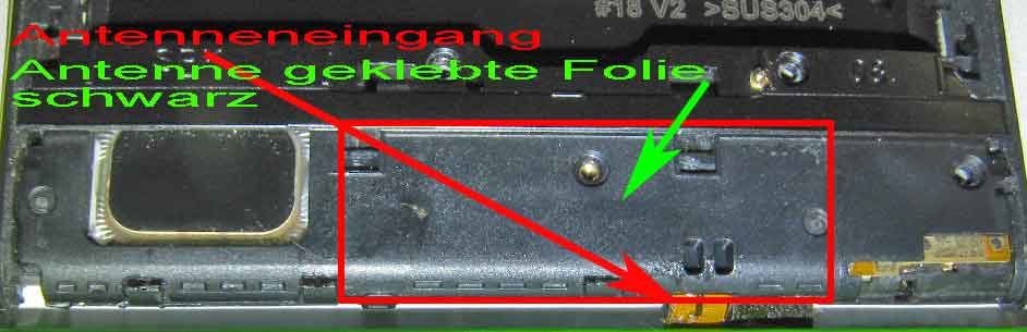

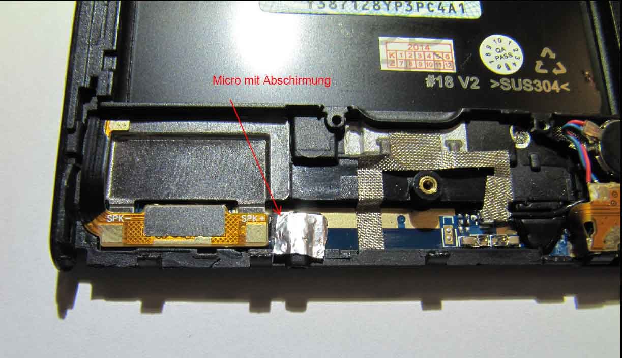

Hallo an Alle, schlechte Sprachverständlichkeit verursacht die ungenügende Abschirmung des Micros. Da die GSM Antenne direkt über dem Mirco sich befindet habe ich die fehlende Abschirmung nachgerüstet. Erstaunlicherweise kann man bei dem Kingzone K1 beim abbauen der unteren oder oberen Plasteabdeckungen nicht viel kaputtmachen. Diese sind nur eingeklipst. Siehe Bild.
Akkudeckel abnehmen und dann von der Akkuseite leicht mit dem Fingernagel die gerundete Abdeckung anheben bis es Klick macht und das ganze viermal da vier Clips.
Zur Abschirmung des Microfons nehmt Ihr ganz normale Alufolie aus der Küche. Die Antenne (schwarze Folie) mit dem Aufdruck GSM/WCDMA vorsichtig abziehen und an dem Antenneneingang unten dran lassen.
Vier Schrauben herausdrehen und vier Clips lösen dann liegt der untere Teil mit dem Micro frei. Damit dürfte die schlechte Verständlichkeit beim Gesprächspartner behoben sein.

Achtet drauf, auf den Lautsprecher keinen Druck auszuüben, die Nase nur mit dem Fingernagel eindrücken.

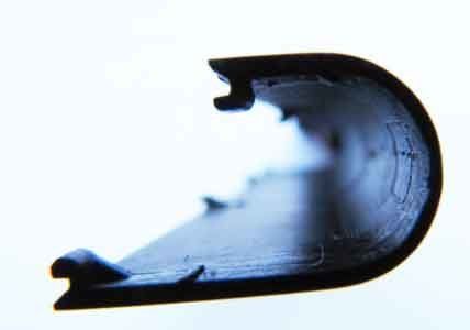

1. Auf den Bildern von "BertBerg" sieht man doch eine der beiden Kunststoffabdeckungen, die sich unten und oben am Handy befinden. Ich habe heute festgestellt, dass die obere Abdeckung meines K1 Turbo (schwarz) einen ganz feinen Haarriss in der oberen Abdeckung hat. Weiß jemand, wo ich so eine Abdeckung herbekommen könnte?

Wenn mir jetzt noch jemand was zu den Gehäuseteilen sagen könnte... :ohmy:
