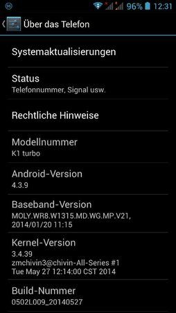

4.3.9 deutet darauf hin, dass Du noch kein Update drauf hast, vielleicht liegt der Fehler daran.
Schalt mal WLAN ein und schau unter Einstellungen->über das Telefon->Systemaktualisierung nach, ob Du das Update mit Korrektur auf 4.2.2 angeboten bekommst (4.3.9 war ein fake der ersten Auslieferungen)

habe versucht das Update zu machen, geht nicht. Soll laut Angabe das neuste sein.

bei mir geht das ota update auch nicht...hab auch noch diese 4.3 version am laufen...läuft allerdings äusserst stabil bei mir...bis auf facebook funktioniert jedes app...auch sonst konnte ich noch keinerlei fehler feststellen
Ich habe auch die 4.3.9 und lässt sich nicht updaten obwohl wlan an ist.
Es sagt System ist auf dem neusten Stand

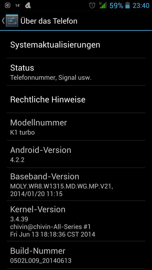

Ihr könnt ja mal die anderen Daten vergleichen - so wie hier sollte es mit 4.2.2 aussehen:

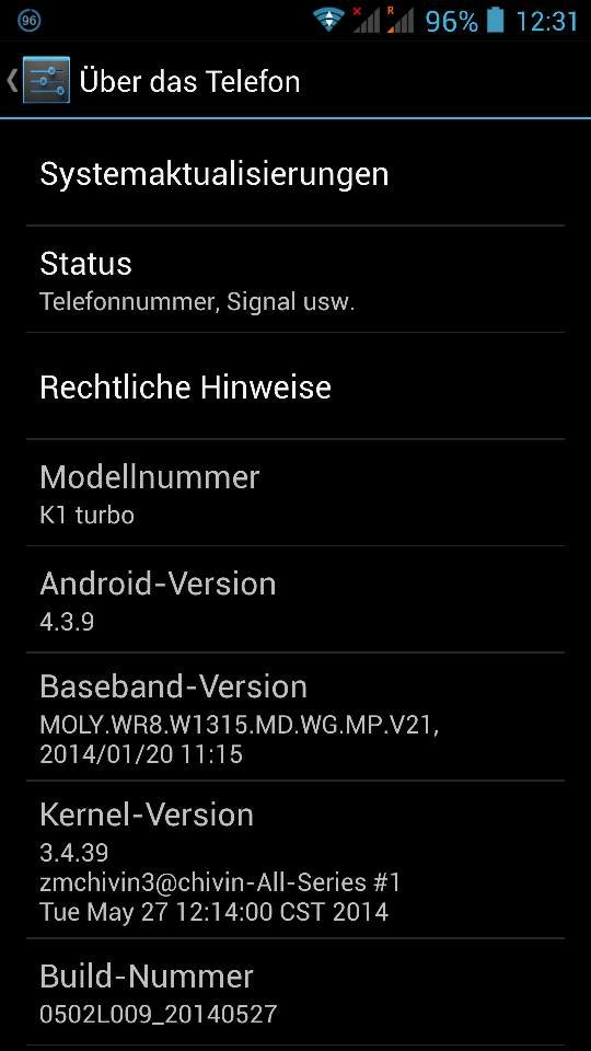

hallo nochmals also bei mir sieht das so aus...kein ota kann machen was ich will...gekauft beim fux...
vielleicht weis jemand weiter...ach ja gerootet ist meins mehr aber nicht.
gruss andi
Naja, da sieht man ja schon mal, dass Deine Version älter ist - also das Update kriegen müsste. Ich denke mal, dass Snowden von efox hier noch mit liest, vielleicht kann der von Kingzone Informationen einholen, wie das dieser Updaterei zusammenhängt...

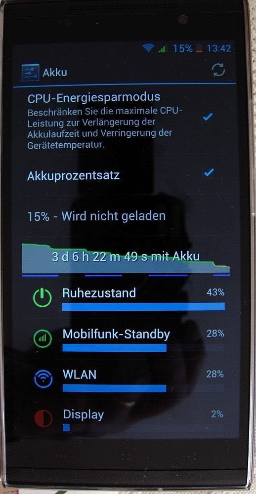

Also das mit dem Akku kann ich bestätigen. Ich habe das Handy erst einmal geladen und habe über 3 Tage.
Telefoniere jeden Tag ungefähr aber nur ca. 8-10 Minuten und sende und Empfange Whats App´s mit kleinen Video´s.
Bin echt erstaunt. Hatte vorher das Samsung S3 und das hat auch nicht länger gehalten
