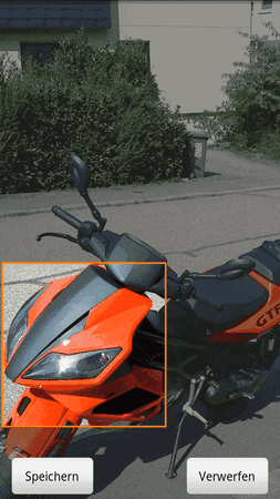

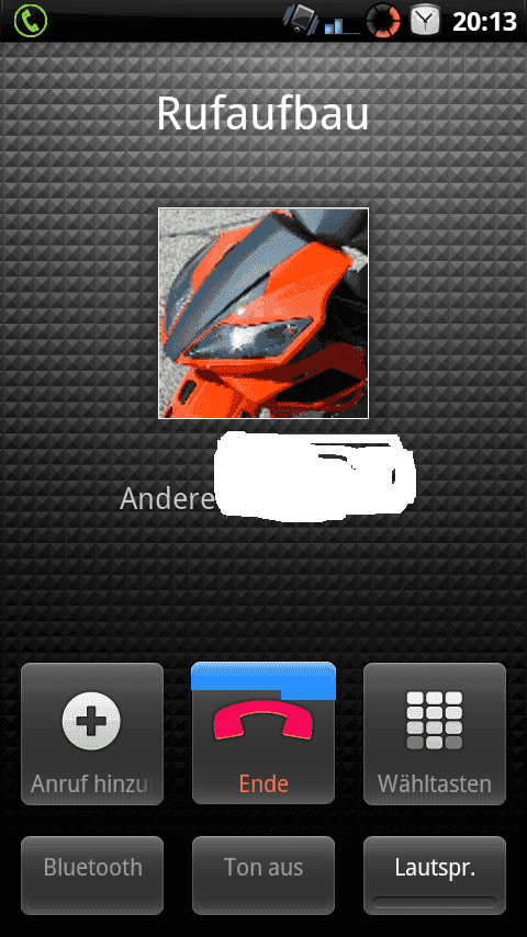

Ne ich habe z.b ein 3 Megapixel Kamera Bild von meinem Magic.
Hab es auf das Gesicht zugeschnitten und da sah es gut aus.
Dann beim Anrufen, völlig verschwommen.
Hier noch 2 Bilder beim Auswählen und währen des Anrufes.
Da ist es ja noch relativ gut, aber bei anderesn ist es schlimmer.

Was ich da gelesen habe, soll's wohl so sein, dass das zugewiesene Bild mit Google Mail synchronisiert wird. Der Google-Server rechnet es dann runter (weil dort ja nur kleine Bildchen angezeigt werden, braucht's da nichts großes), und beim nächsten Synchronisieren kommt die runtergerechnete Variante wieder zurück auf's Desire. Die wird beim Anzeigen bei Anrufen dann halt wieder hochgezoomt und dabei total pixelig.
Ist also ein Bug, aber nicht im Desire, sondern bei GoogleMail.

Also ich habe es erst mal hinbekommen. Bild in geringster Auflösung aufgenommen, als Kontaktbild gesetzt, aber nicht mit irgendwelchen Diensten "gesynct" Da scheint das Problem zu liegen.
