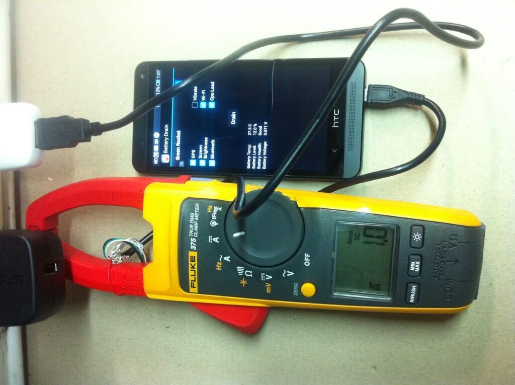

Um das zweifelsfrei festzustellen, müsste man lediglich ein Ladekabel aufschneiden und ein Amperemeter reinhängen.
Alles andere ist, wenn man die Ladeelektronik nicht selbst entwickelt hat, reine Spekulation.
Leider habe ich keins über, aber wenn mir jemand eines schickt, mache ich gerne Messungen :lol:
Ich mache das die Tage wirklich mal...

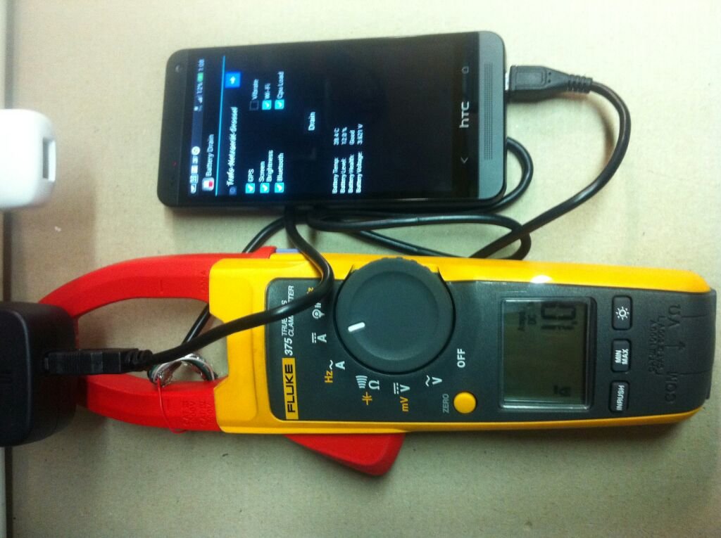

Hab doch noch ein Kabel gefunden und geopfert.
Testbedingungen:
1xHTC ONE komplett Serienmäßig 12% Akku
1x HTC 1000mA Ladegerät
1x Nexus 7 2000mA Ladegerät
1x Fluke 375 Strommesszange
Das Ergebnis: Beide 1,0A Ladestrom
Siehe Fotos
Gesendet von meinem HTC One mit der Android-Hilfe.de App
