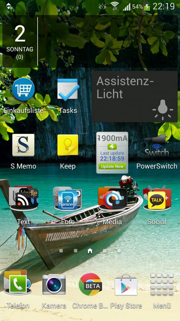

Ich verwende das Kabel für mein Nexus 7 und S4. Bisher ist es das erste Kabel mit dem bei mir die 2A Netzteile eben so schnell laden wie mit den originalen Kabeln. Der Länge entsprechend ist das Kabel auch um einiges dicker als die anderen die man sonst so bekommt. Von mir ne klare Empfehlung. Der Versand dauerte damals etwa 1 1/2 Wochen.
http://item.mobileweb.ebay.de/viewitem?itemId=290748413544
Kannst Du mal bei einem Akkustand von unter 50-60% das Kabel anstecken und schauen, was Current Widget dann für einen Wert meldet?
Viele Grüße
Robert
Das würde mich auch mal interessieren. Nach dem ersten Reinfall bin ich da echt skeptisch...
Gesendet von meinem GT-I9505
Viele Grüße
Robert
Kann ich heut abend mal machen. Bisher habe ich mich lieber auf die Akkuanzeige als irgendwelche widgets verlassen, insbesondere weil es ja auch davon spricht das nicht alle Geräte 100%ig unterstützt werden. Sowohl mit Original als auch dem langen Kabel wird etwa 1% pro Minute geladen.

@Rob & Gorch
Hier der versprochene Screen mit dem oben verlinkten 3 Meter Ebay Kabel.
Reaktionen: Teuto01 und Rob2222
