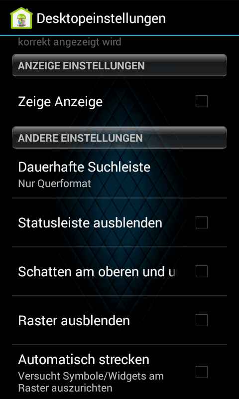

habe den Holo Launcher im Einstaz und mir wird oben immer wieder nach kurzer Zeit die Statusleiste ausgeblendet :confused2:
Wo kann man das Einstellen das die Dauerhaft wieder sichtbar ist?
Wenn ich das richtig verstehe sollte dies eigentlich so richtig sein,
hat aber keine Auswirkung bei mir :sad:
Hast du den Launcher mal neu gestartet danach? (Holo-Einstellungen gaaanz unten)
