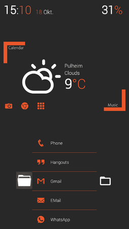

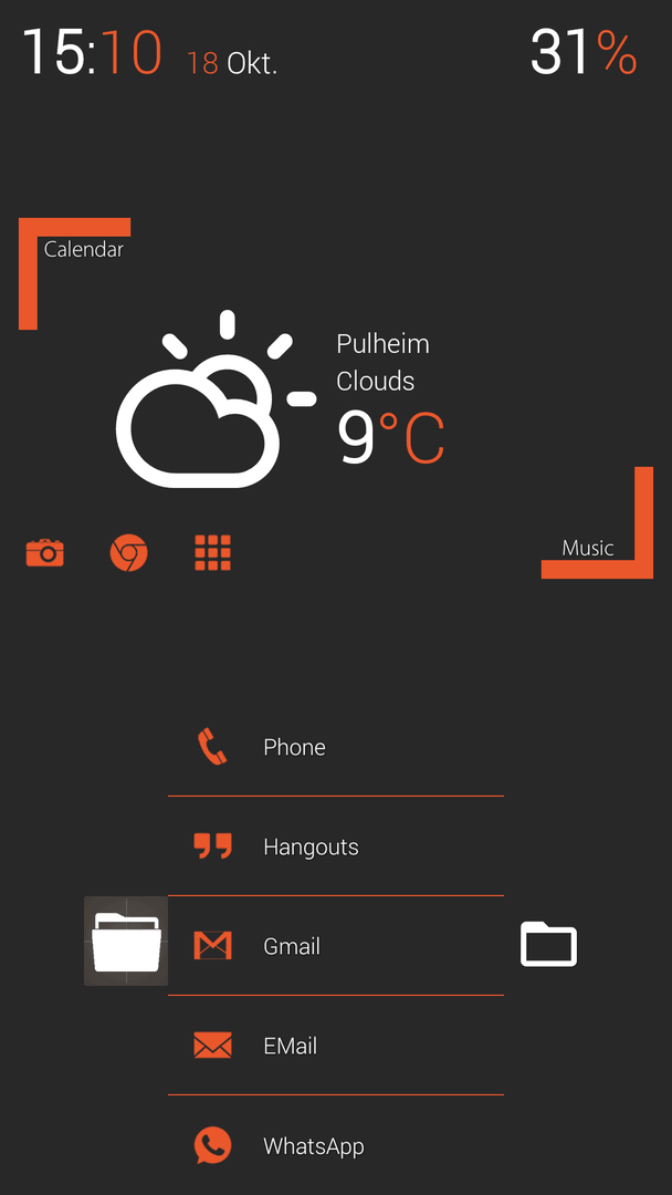

Habe derzeit ein Problem:
Wenn ich einen Ordner erstelle bekomme ich so ein schickes kleines Symbol. Sobald ich den Ordner mit Apps fülle werden die ersten vier als Vorschau angezeigt. Ich möchte aber nur ein Ordnersymbol. Also weise ich dem Ordner ein Icon zu.
Problem ist dass trotz Icon das Raster der Vorschau angezeigt wird. Ich möchte aber nur das Icon sehen.
Ich habe mal einen Screenshot gemacht. Links, neben Gmail, findet sich mein bearbeitetes Icon. Rechts ein neuer Ordner.
Wie bekomme ich das Raster im Hintergrund weg ? Oder kann ich sogar einstellen dass das erste Ordner-Icon bestehen bleibt trotz gefüllter Apps ?
- Falls Desktop gesperrt ist, Sperre aufheben
- Lange auf's Ordnersymbol klicken
- den Stift wählen
- Icon auswählen (hier kannst Du auch eigene Bilder verwenden)
- Zum Schluß rate ich, den Desktop wieder zu sperren (verhindert das ungewollte verschieben der Icons)
evtl. hast Du 'nen transparentes Icon verwendet?
Ne, transparent nicht.
Wenn ein Icon groß genug ist verdeckt es ja das Raster, aber dann passt es nicht zum Rest des Bildes.
Und genau wie du beschrieben hast habe ja das Icon gewählt. Nur dann verschwindet das Raster nicht.
oouuups, hab' überlesen, dass es nur ums Raster ging. Das kriegst Du, glaube ich, nicht weg...
Das liegt an den Eigenschaften.
Ordner gedrückt halten, dann Edit (Stift), Eigenschaften, oben rechts Icon auswählen. Ordner Icon Style = Icon, kein Haken sonst ist Gitter oder Stapel.
Wenn es einmal Gitter war bleibt das Hintergrundbild aber Gitter.
Dann runter scrollen, Hintergrundbild das selbe wie das gewünschte Icon oder ein transparentes Einpixelbild nehmen.
Reaktionen: Exolio
Sauber ! Danke !
Da liegt also das Problem, der Ordner darf nicht vorher gefüllt werden. :)
