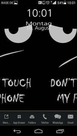

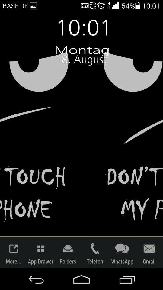

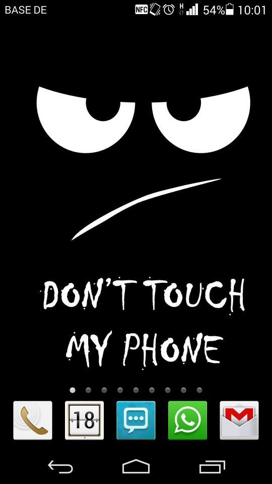

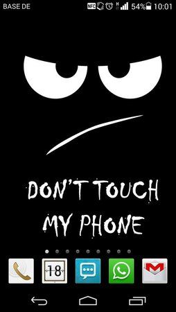

Folgender Vergleich zeigt mein Problem- egal ob ich LL oder LLX nutze...
einmal mit dem Standard Browser des Ascend P7 und der Verriss mit Lightning
in beiden Fällen ist das Hintergrundbild fixiert und scrollt nicht mit, beim LL führt das dazu dass das Bild gespiegelt wird - und diese Spiegelung aus der Mitte heraus kommt, ich versteh es nicht :-(

evtl. liegt's dran, dass der LL keine einzelnen Screens hat (sondern nur ein riesig grosses), könnte also sein, dass sich Dein Hintergrund wiederholt und der angezeigte Ausschnitt dargestellt wird?
Wenn das die Ursache wäre hätte es zuvor auch schon so sein müssen.
Zuvor heisst mit einem alten S1 - und jetzt habe ich ein P7.
Wenn der Hintergrund scrollbar eingestellt wird zeigt LL es übrigens richtig an.
"Wenn der Hintergrund scrollbar eingestellt wird zeigt LL es übrigens richtig an"...die Info direkt, dann hätte man besser gucken können.
