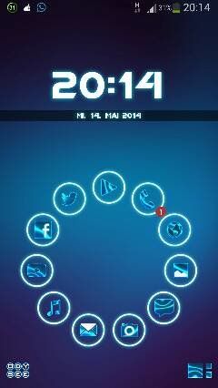

Hallo ihr Launcher Profis oder Tester wie auch immer :DDD.
Wer hat bisher gute Erfahrungen mit dem SL gemacht? Ich habe im playstore die Beschreibung gelesen und es hatte mich dann direkt angesprochen wegen der geringen lauf Leistung gegenüber des Akkus. Was ich allerdings negative finde ist das es für einige Themen(Desings) dann kein entsprechendes Whatsapp Icon gibt. Ivh benutze davon Das OdySee theme von GSL... wer kann mir da weiterhelfen? Ich möchte unbedingt für mehrere apps son bearbeitetes icon.
Mfg Schwub

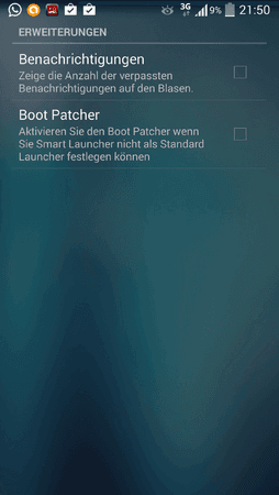

Ich bin auf der Suche nach einer Möglichkeit, verpasste Nachrichten / Updates etc. im App-Symbol selbst als Zahl anzeigen zu lassen (wie bei ios). Dabei bin ich auf das App "Smart Launcher" gestoßen, das in Zusammenhang mit der extra herunterzuladenden Notifier App genau das können sollte.
Leider funktionierts bei mir irgendwie nicht...
Wenn ich in "Erweiterungen" die Benachrichtigungen anhaken möchte:

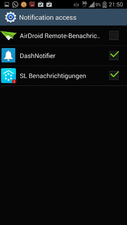

werde ich automatisch zu den Einstellungen weitergeleitet, wo ich die Notifier App zulassen muss:
Wenn ich nun auch dort den Haken setze und zurück zu den Einstellungen gehe, um dort das Häkchen bei "Benachrichtigungen" zu setzen, komme ich wieder zum "Notification Access"-Screen, wo das Häkchen aber schon gesetzt ist :-/
Die Anzeige der Benachrichtigungen funktioniert somit leider nicht...
Hat jemand eine Idee, was ich falsch mache?
thx!
Sau gute frage ahoibrause :confused2: bei mir hat es auf anhieb funktioniert
als ich die haken gesetzt habe. :unsure: hast du es evtl. mal mit einem Reboot versucht ?
mfg Schwub :scared:
Ist zwar nicht mehr ganz aktuell, hatte aber das gleiche Problem.
Unter "Bedienungshilfen" tauchte nach der Installation der Dienst "Smart Launcher Notifier" auf, nach der aktivierung funktioniert es bestens.
Alle notifi apps darin deaktivieren und nur das vom neuen launcher aktiviert lassen. Dann sollte es eigentlich funktionieren.
