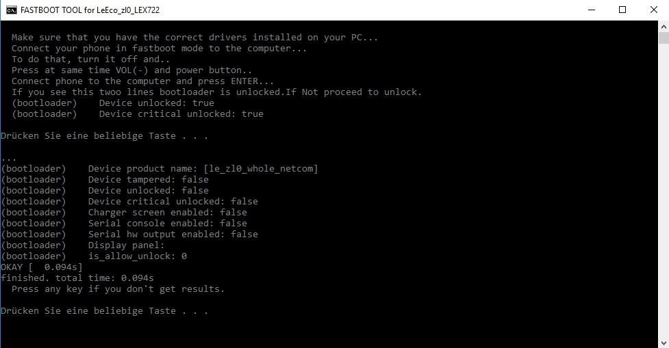

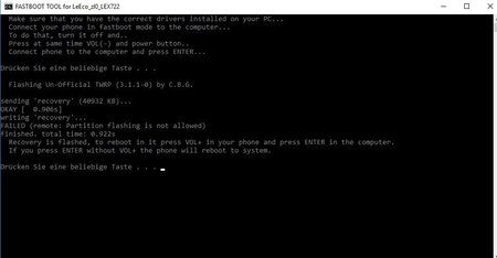

Leider scheint mein X722 gebrickt zu sein, habe Dummerweise die falsche Rom erwischt. (.026)
Jetzt vibriert das Gerät nur 2x kurz und man sieht den Leeco Schriftzug mit einem Chinesischen Text darunter.
Ins TWRP kann ich auch nicht mehr booten.
Jemand vielleicht eine Ahnung wie ich das Gerät retten kann?
Vielen Dank vorab
Edit: Fastboot Modus (Power Vol- Taste) funktioniert noch, allerdings ist der Bootloader jetzt gesperrt und lässt sich auch nicht unlocken.
Das Gerät wird per fastboot devices Befehl erkannt.
Das Gerät ist von Gearbest und wurde mit der .20 Firmware ausgeliefert.
