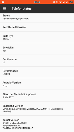

Also kurze Info Version vom 19.05 drauf immer noch mit altem Kernel ?! Screenshot_20170522-004427.png
Hallo gibt eine neue Version hier der Original Post von XDA
Quote:
Originally Posted by andr68rus
New build: RR-N-v5.8.3-20170523-x2-Official.zip (came by OTA)
Download: https://sourceforge.net/projects/res...l.zip/download
ChangeLog:
- Add VoLTE support (thnks @infrag for volte blobs)
- Update audio configs, fix some audio issues
- Update powersaving system, doze profiles
- BlackScreen 2.1 Kernel (thnks @mosimchah for kernel & @infrag for porting to max2)
mit VoLTE und dem neuen Blackscreen Kernel :thumbup:
