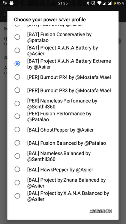

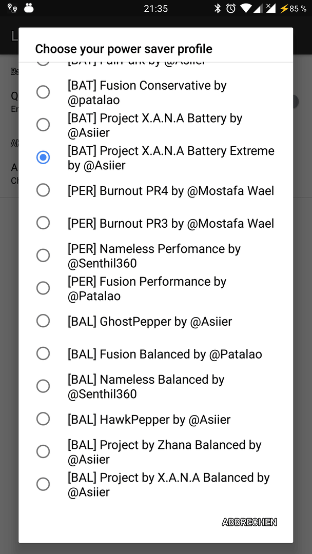

[doublepost=1494877042][/doublepost]Noch ne Ahnung wo die verschiedenen Power Profile im Detail beschrieben werden und welches zu empfehlen ist :winki: Screenshot_20170515-213506.png
Ja eigentlich schon habe aber keinen Zeitvergleich zu meiner vorherigen Rom V6 bushy
Reaktionen: siegie65
