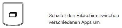

@Hardcordaniel, karlitos
Mit "App-Umschalt-Taste" meine ich die Funktions-Tasten auf dem Keyboard.
Alle "Touch-Tasten" der unteren Statusleiste sind auch auf dem Keyboard. Diese Tasten funktionieren, nur die "App-Umschalt-Taste" links neben der Leer-Taste halt nicht. (2 hintereinanderliegende Rechtecke)
Die Benachrichtigungsfunktion bzw. die Benachrechtigungsberechtigung der fehlende obere Statusleiste habe ich Full!screen übertragen.
Unten rechts länger drücken : Benachrichtigungsanzeige.

Die Benachrichtigungsfunktion bei FullScreen App schaltet bei mir das FullScreen immer aus wenn ich die Benachrichtigung ausklappen möchte.
Die App-Umschalt-Taste funktioniert wahrscheinlich aus ähnlichem Grund nicht, wie z.B. die AppDrawer-Taste mit einem alternativen Launcher nicht funktioniert. Bei mir hat sich immer noch am besten die Kombination von Ultimate Dynamic Navbar + original/stock Launcher bewährt. Der Obere Balken stört mich wenig, ich finde das rechte ausklappbare Menü (von Lenovo implementiert) eigentlich sehr nützlich.
