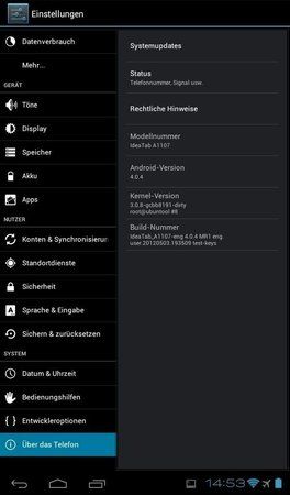

A1 ISC preview V1.1 WIFI Works!
  • 221 Antworten
Wie auf deinem Bild sieht es aus, kann man die "Taskleiste" ändern, das sie unten ist?

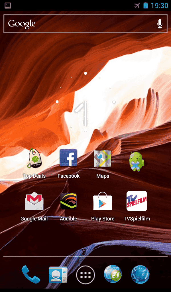

Stimmt mit Density 160, sieht es gleich anders aus :blink:
Kann ich das auch über LCD resolution einstellen?
Gesendet von meinem GT-I9000 mit der Android-Hilfe.de App
Da hatte ich gestern mit Probleme, kann aber auch an dem Wert 200 gelegen haben, denn 160 war mir etwas zu klein und habe es jetzt in der Datei auf 200 geändert, und wieder sürzt die Übersicht ab :-(
Aber mit 160 läuft es gut, ändere es lieber in der Datei direkt.
