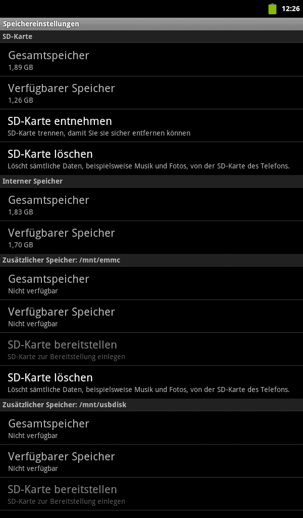

Kann es sein, dass der interne Flashspeicher mit dem aktuellen Build nicht funktioniert? In /mnt/emmc (sollte ja der Pfad sein) zeigt mir der Dateimanager immer nen leeren Ordner, obwohl definitiv was drin ist. Kann aber auch nix reinkopieren. Auch unter Einstellungen-Speicher steht "nicht verfügbar" (siehe Screenshot)
Wenn ich in den Einstellungen unter CyanogenMod-Anwendungen-Nutze internen Speicher ankreuze, geht auch /mnt/sdcard nicht mehr.
Hat das Problem sonst noch jemand?

Ist normal. Es gibt hier eine Anleitung von mir, wie man wieder zurück kommt. Musst du mal suchen, ist ein von mir erstellter bzw hijackter Thread.
Hab gesucht, aber nüscht gefunden. Hast du nen Tipp wie der Thread heißt?
Danke dir. Die ICS-Threads hab ich glatt links liegen gelassen, weil ich dachte, dass das Problem von CM7 verursacht wird :O
Mein Tablet läuft wieder, allerdings ging es nicht ganz so glatt wie in der Anleitung. Nach Schritt 7 (Reboot nach der CM7-Installation) blieb es im Lenovo-Logo hängen. Hab' dann nochmal das Stock-ROM geflasht, gewiped und gestartet, die interne Speicherkarte wurde gar nicht mehr angezeigt ("nicht verfügbar" oder so ähnlich) und ließ sich auch nicht löschen oder ähnliches. Auch das manuelle Formatieren von /emmc im Mounts and Storage-Menü von CWM sorgte für einen Freeze.

Also schaute ich kurzerhand in die "updater-script" vom 2525ROW rein und fand dort neben dem eigentlichen MBR-Flash auch den Abschnitt zum Formatieren der Partitionen (sieht man auch in der Textausgabe während der Installation "3. format partition"), allerdings waren bis auf /system alle auskommentiert.
Long story short, ich machte auf Basis der StockMBR.zip und den wieder aktiv gesetzten Skriptbefehlen eine eine StockMBR_format.zip, die einfach alle Partitionen (außer Recovery natürlich) einmal mit der Lenovo-Fuse durchwischt. Dieser Vorgang dauerte etwa 10-15 Sekunden und meine interne SD-Karte funktioniert jetzt wieder wie gewünscht (lässt sich wieder unter CWM formatieren, in CM7 nutzen etc.).
Ich hänge die Datei hier mal an, falls jemand ähnliche Probleme hat, wie ich. Man führt sie einfach direkt nach dem flashen des StockMBR ganz normal über CWM aus. Aber Achtung! Ich übernehme keinerlei Verantwortung für eventuell auftretende Schäden am Gerät!
