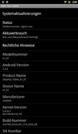

Der Witz ist, über meinen Link seh ich die ROW ROM und ein neueres SC ROM im OTA Ordner. Klicke ich nun auf "Parent Directory" und dann wieder auf "OTA" seh ich die beiden Dateien nicht mehr.
Also ich hatte ein GR ROM und jetzt das ROW ROM drauf, das läuft.anddior schrieb:Hmm, das ist so gedacht wie du es gemacht hast.
ABER da du ja ein "GR" ROM hast ist das neue "ROW" nicht für dich gedacht.
Aber es ist nur meine Theorie.
Wascha schrieb:Also ich hatte ein GR ROM und jetzt das ROW ROM drauf, das läuft.![]()
Klar läuft das, ich meinte auch wegen die Standard Update Fubktionalität in Einstellungen.Wascha schrieb:Also ich hatte ein GR ROM und jetzt das ROW ROM drauf, das läuft.![]()
b998327 schrieb:Das klingt doch gut.
Kann ich das dann einfach irgendwie updaten, damit meine Einstellungen und so erhalten bleiben?
Ja, dafür gibt es auch CWM (Fake Flash):b998327 schrieb:gibt es dann eine Möglichkeit, meine Daten und Einstellungen ohne root zu sichern?
b998327 schrieb:Wie kriege ich denn dieses Update jetzt auf mein Tablet?
Wenn ich über Einstellungen zur Systemaktualisierung gehe, kriege ich nur die Meldung, dass mein System Up to date ist ...
Und hätte ich nach einem Update noch alle Apps und Einstellungen drauf, oder müsste ich alles nochmal machen?
Nur mal so nebenbei, habe keinen Root, falls das für mein Problem relevant wäre.![]()
