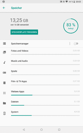

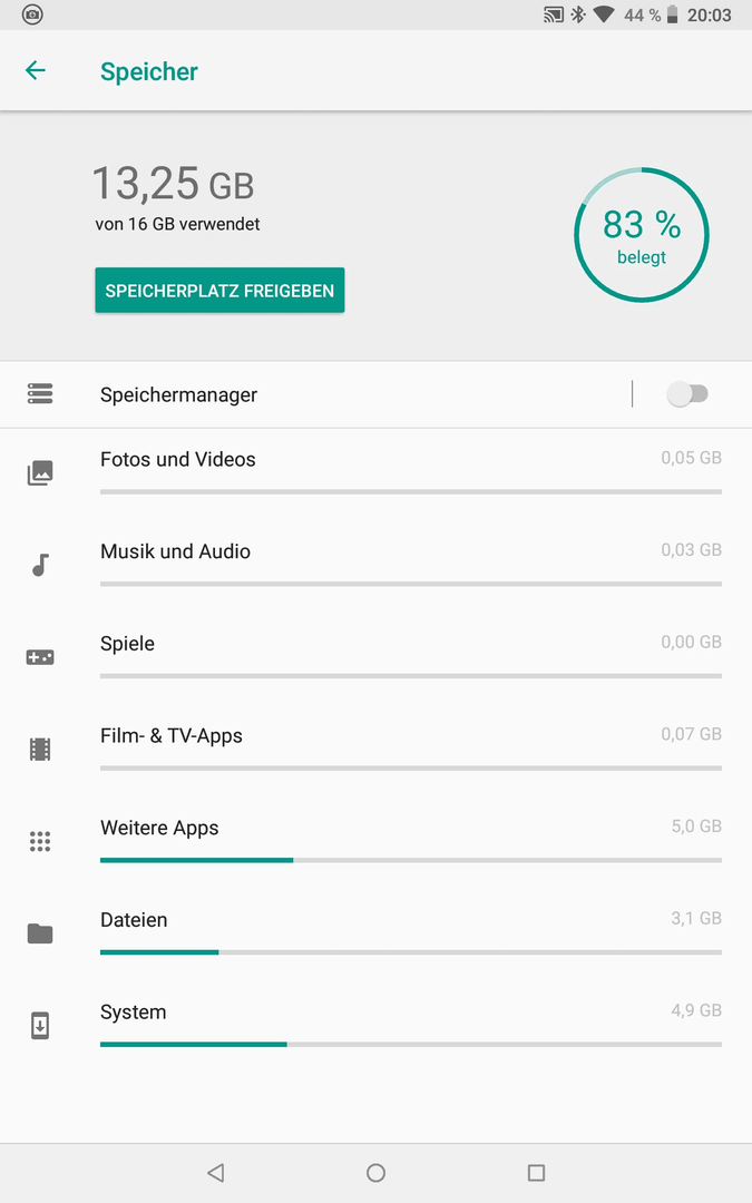

Würde mit der Aussage in deren Board konform gehen. Zu wenig freier interner Speicher. Davon sind dann natürlich vorzugsweise die 16GB Modelle betroffen. Beim Flashen wird anscheinend kein Check gemacht.
Bei @woodendream hats funktioniert. Er könnte ein Screenshot der internen Speichereinstellunen zur Verfügung stellen, dann hätten die anderen Richtwerte.

Ich habe die 64GB Wifi Variante mit 4GB RAM.
@SaVita
bitte schön :D
