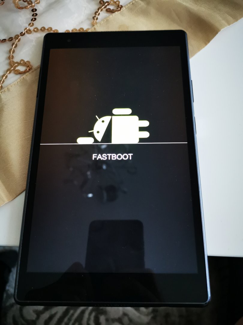

Ich wollte das neue Update für mein Tap 4 8 Plus installieren. Aber irgendwie ist da was beim installieren schief gelaufen. Jetzt kommt nur noch der Fastboot Schirm und nix geht mehr. Ich komme zwar in den Recovery Menü aber das hilft mir auch nicht weiter.

@ayno läuft es bei dir wieder? Falls nicht, der lenovo moto smart assistant hilft!
Mal bei Google suchen, am PC installieren und der Anleitung folgen... Ich bin mit meinem Tab 4 10 plus auch nur noch im recovery oder fastboot gelandet.... Mit dem Tool setzt er das Tablet in den Originalzustand zurück ( lädt auch das original Rom komplett)

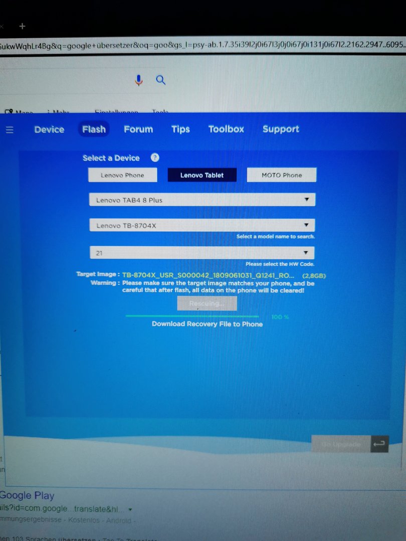

Also k.a wie das geht mit dem Programm. Bei mir funktioniert es nicht. Hast du bei Flash Upgrade oder Rescue ausgewählt.
Moin ayon, nimm rescue, dann oben auf tablet gehen und den genauen Typ auswählen.. Dann wird das Image geladen (dauert etwas)... Dann ist rescue erst freigeschaltet.
Es folgt eine engl Erklärung.. Der genau folgen.. Er überträgt dann das Image dann aufs tablet und danach läuft es automatisch.... bootet öfter... dachte zuerst das Tablet ist wieder im bootloop, aber irgendwann fährt er wieder normal hoch..
Cu cosmic
Reaktionen: ayno
Also bis rescue und das richtige Modell anschließend das Image wurde auch geladen. Bis dahin bin ich gekommen mehr aber auch nicht. Muß ich irgendeine Tastenkombinationen am taplet drucken und in ein speziellen Modus zu wechseln. Das blöde am lenovo moto smart assistant ist alles auf englisch ist tya meins ist schlecht. Bei c.a 63 Prozent bleibt alles stehen und es passiert weiter nix mehr.
Nachtrag So bin jetzt bei 100 Prozent und da geht es nicht weiter.
Ok Mein Tap4 8 Plus läuft wieder :D:1f602: danke @cosmic_child ohne dich hätte ich nur noch ein Briefbeschwerer :1f61c:.
Prima.... ja, das dauert immer recht lange, weil er nach den 100% erst das Image übertragen hat.... Dann bootet er noch ein paar mal , so 5 bis 10 Minuten und dann ist es normal wieder da sein..
Also bei mir hat mein Tap4 nicht automatisch neu gebootet. Ich mußte den Power Knopf einmal selber drücken. Nach 2 Minuten kamm auch schon der Einrichtungsschirm.
