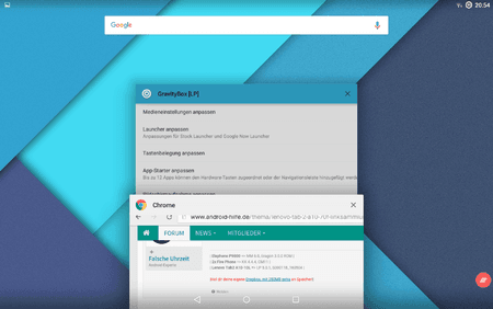

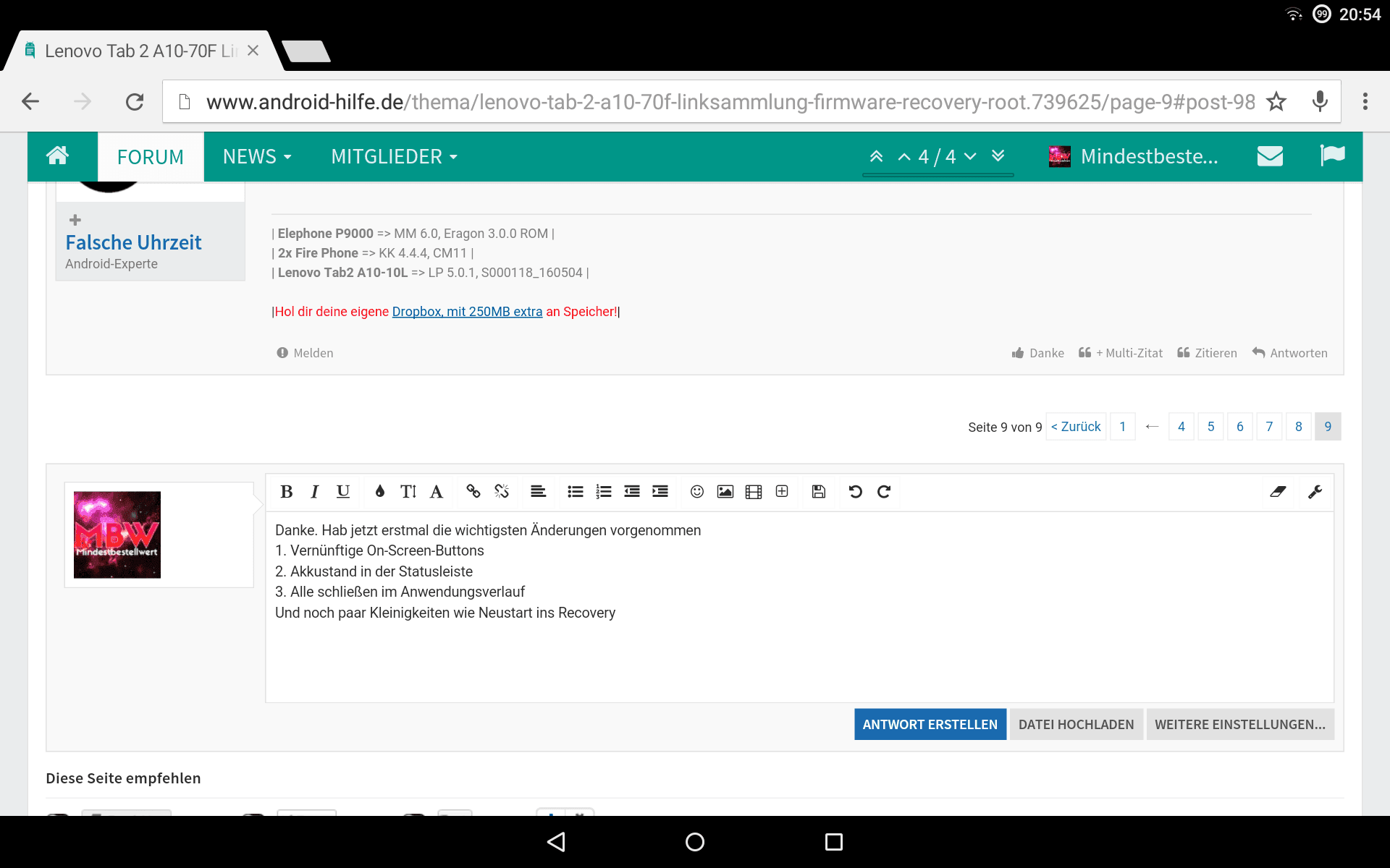

Danke. Hab jetzt erstmal die wichtigsten Änderungen vorgenommen
1. Vernünftige On-Screen-Buttons
2. Akkustand in der Statusleiste
3. Alle schließen im Anwendungsverlauf
4. AdAway und Lucky Patcher
5. Orangene Farbe im Energiesparmodus deaktiviert
Und noch paar Kleinigkeiten wie Neustart ins Recovery

@Mindestbestellwert Welche Plugins/Xposed-Module muss man dazu installieren? Oder reicht da Gravity Box?
On-Screen-Buttons
Geht mit GB LP
AdAway und Lucky Patcher brauchen kein/nicht zwingend Xposed.
Das gehört aber hier nicht in den Thread. [emoji6]
Reaktionen: Mindestbestellwert
Siehe @Falsche Uhrzeit
Die On-Screen-Buttons hab ich allerdings mit der App "SoftKeyZ" geändert.
Bearbeitet von: xminister - Grund: Wie in der PN angekündigt.

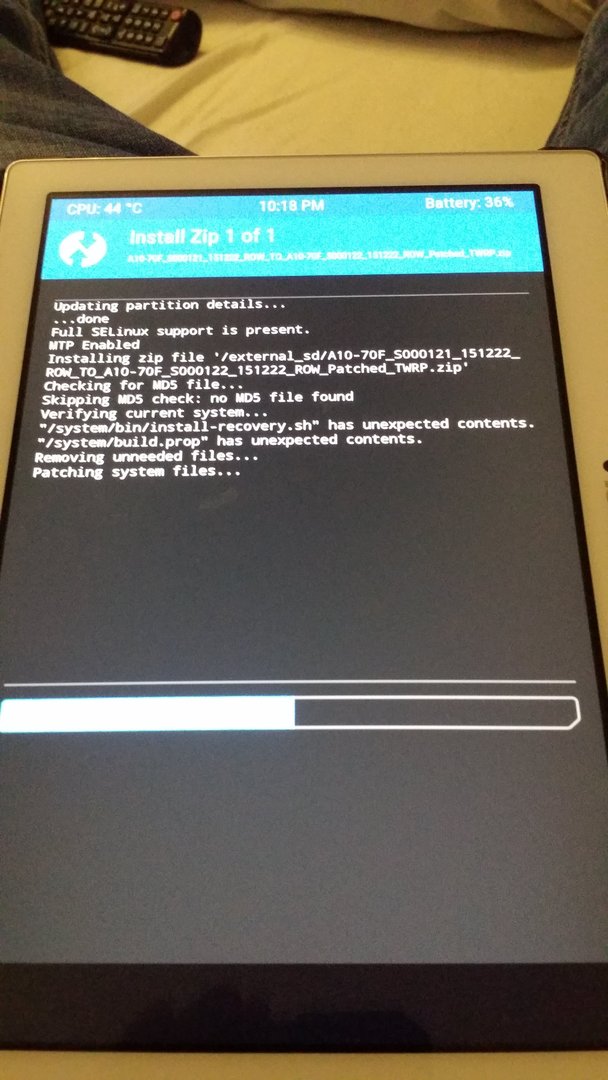

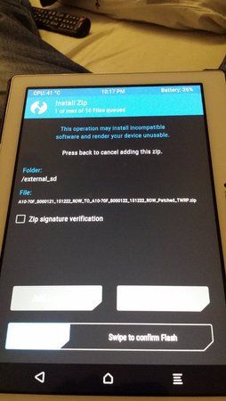

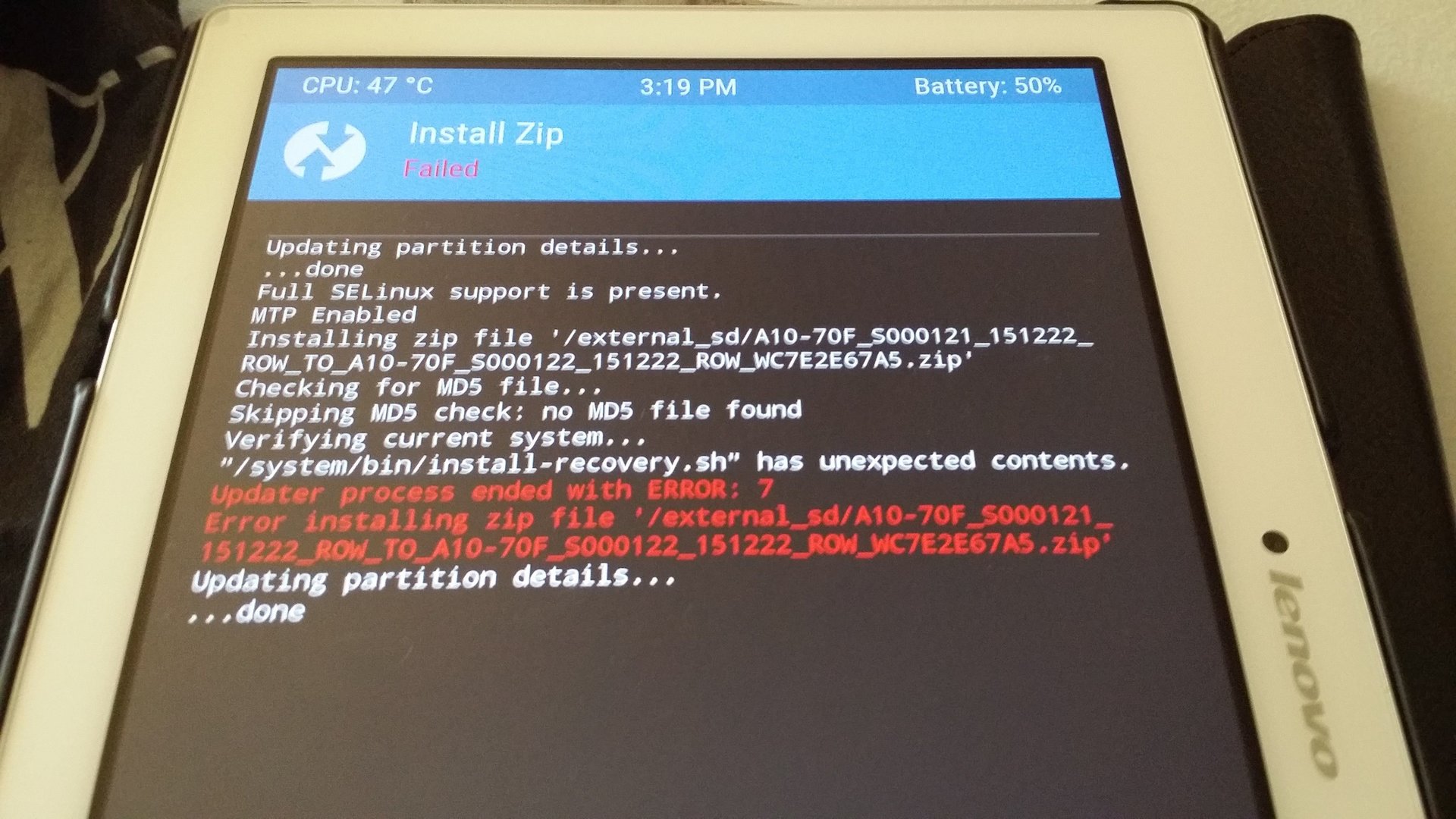

Wollte gerade per recoveri auf: S000121_151222 zu S000122_151222 114 updaten.
Das ging leider nicht es kam immer ein Fehler. An was liegt das denn?
Danke für die Hilfe.
@Nitrus Steht doch da: "/system/bin/install-recovery.sh" hat unerwarteten Inhalt.
Diese Datei wird von SuperSU verändert. Deshalb wurde schon öfter erwähnt, dass man inkrementelle Updates nicht einfach so auf veränderten Systempartitionen installiert werden können. Mehr Infos und Abhilfe siehe hier.
Danke ich hab die gepatchte Datei geladen. Damit ging es.

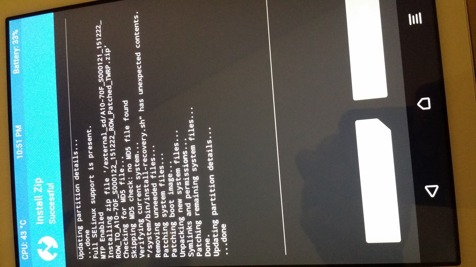

Allerdings zeigt das Android vom Lenovo noch die alte Version an und bietet mir das update an? Da stimmt doch was nicht. Das update ist sauber durchgelaufen im recovery.
@Nitrus Dann ist das Update definitiv nicht "sauber" durchgelaufen. Schau mal in die Log-Datei (oder die Bildschirmausgabe von TWRP während der Installation). Ich wette, es gab eine Fehlermeldung bei der Datei "/system/build.prop". Die enthält nämlich die Versionsinfos, und wird ganz am Ende des Updatevorgangs gepatcht. Falls du die Datei verändert hast (z.B. um Mehrbenutzer freizuschalten?), dann wird der Update-Patch dieser Datei fehlschlagen und die Versionsinfos bleiben auf altem Stand.

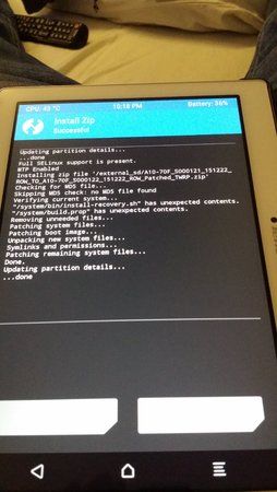

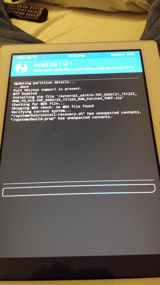

Hier noch die Bilder zum Flash. Scheint ja gut durchgelaufen zu sein?
@Nitrus Wie ich sagte, deine build.prop wurde geändert. Im Anhang eine kleine Update-Zip, die du mit TWRP installieren kannst, um die richtige build.prop zu bekommen. Dann musst du die Datei nicht manuell platzieren.
  • UPDATE_build_prop_A10-70F_S000122_160505_ROW.zip

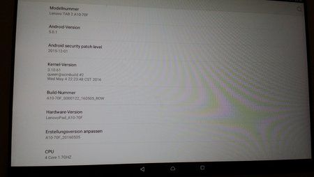

Danke für die schnelle Hilfe.
Habe die Update prob geflashed im recovery, neugestartet und dann wieder ins recovery und dann das Update ausgeführt.
Jetzt steht als build nr 000122_160505 Sollte passen oder? Er findet jetzt auch kein Update mehr.
Er hat also das update installiert aber die update prob nicht und somit dachte er immer, dass das Update noch nicht installiert war.
Das war die originale und unveränderte Build Prop gewesen.
Die braucht man, damit das Update durchlaufen tut, aber nur wenn diese auch geändert wurde.
Deine war quasi verändert, deswegen steht ja auch im Log "unexpected contend " = unerwartet Inhalt .
