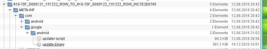

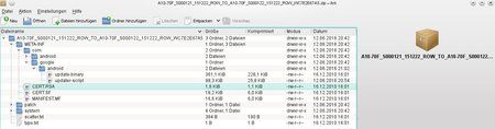

@Tzul Ich habe aber extra auch noch mal in die Zip-Datei geschaut (nicht dass beim Einpacken etwas daneben gegangen ist) und die Datei "update-binary" war in dem entsprechenden Unterordner.
Ich verstehs nicht - aber manchmal ist auch nicht unbedingt zum Verstehen!?
Der Verzeichnisbaum ...
... und die daraus erstellte Zip-Datei.
Kann es etwas damit zu tun haben dass ich mit Linux arbeite und dieses i. d. R. auf Dateicodierung mit UTF-8 eingestellt ist?
Aber verplembern wir uns nicht die Zeit damit und schaun nach Vorn ... mit Deiner gepatchten Datei hat es ja geklappt und das Tablet läuft.
Übrigens scheint mit diesem Update auch das Problem mit dem nicht selbständigen Verbinden oder Anzeigen des 5GHz WLAN beseitigt zu sein.
Moment, die update-binary ist nicht executable? Ich mach zwar nicht zu viel mit Linux aber wie willst du die dann ausführen?

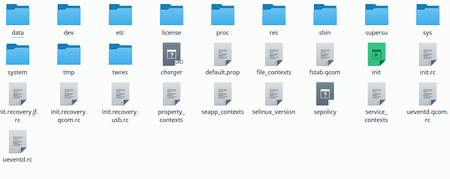

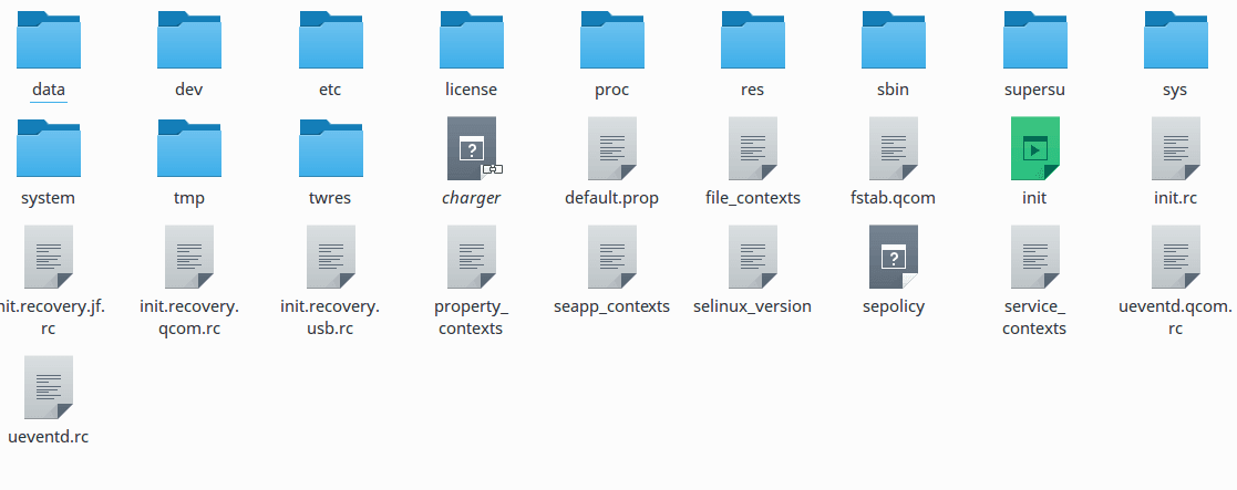

3.0.2.0 kann ausgepackt werden.
3.0.0.0 Sie nicht entpacken kann. Produktdie Ramdisk ist leer.
Sie können TWRP v3.0.0 für Tab 2 A10-70F entpackt teilen?
twrp-3.0.2-0-jfltexx.img ramdisk:
In dir ist ein leeres Verzeichnis die Ramdisk.
Ich benutzte AIK-Linux v2.4-ALL.
