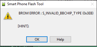

hi,
leider bekomme ich beim flashen mit SPFT immer folgende Meldung
was läuft hier falsch?
gruss
nexus-freak
@nexus-freak Sicher, dass die Scatterdatei, die du verwendest, zum Gerät passt?
Der Meldung nach stimmt der Chip-Typ nicht überein.
Reaktionen: Badwater
hi,
:lol: peinlich peinlich, genau da liegt der Fehler. Les schon sein Tagen im falschen Thread. Habe das A7-10 Tablet und nicht das A10-70
sorry
aber danke für den Hinweis
gruss
nexus-freak
