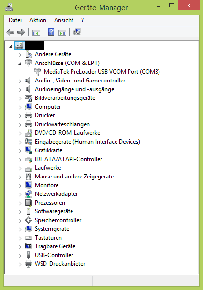

@f4rin_u Hast du zweimal dieselbe Datei angehängt? Der Treiber scheint zu stimmen. Dein Paket enthält sowohl die Android ADB als auch MediaTek VCOM Treiber.
Wenn der VCOM Treiber richtig installiert ist und du das Tablet im ausgeschalteten Zustand mit dem PC verbindest, dann sollte erstens Windows den "USB-Gerät verbunden" Sound abspielen und zweitens muss ein Eintrag für den VCOM Treiber im Windows-Gerätemanager erscheinen. Aber nur sehr kurz, denn der Preloader wartet nur ca. 2 Sekunden auf eine Verbindung, dann wird die USB-Schnittstelle wieder geschlossen und es ertönt der "USB-Gerät getrennt" Sound.
Wenn der Eintrag im Gerätemanager nicht erscheint, dann ist der Treiber nicht installiert. Hier ist ein alternatives Treiberpaket.

Wenn der Preloader-Eintrag noch im Gerätemanager auftaucht (worauf das Audiosignal beim Anschließen ja hindeutet, siehe voriger Beitrag), solltest du das Tablet per SPFT wiederherstellen können. Wenn nicht, dann sieht es schlecht aus.
