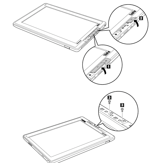

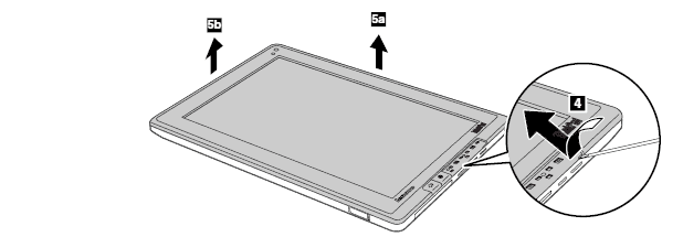

Wie koennte man das akku von tpt herausnehmen?
Das war wohl von expatraite eher ironisch gemeint.
Allerdings gibt es einen Reset-Knopf hinter der Klappe wo SIM und SD Karte reinkommen. Dieser trennt die Stromzufuhr so lange er gedrückt ist, was etwa dem Akku-ziehen bei Telefonen entspricht.
Aber nachdem es bei lightfunkyone zumindest kurzzeitig geklappt hat nachdem er die SIM zum ersten mal nach dem Update eingelegt hat, ist es wohl garnicht mal so verkehrt vor dem Update alle Karten zu entfernen und danach wieder einzulegen
Gehäuse öffnen, gibt im Netz 'nen Film dafür. Mal sehen ob ich den Link noch finde ...

Für welche, die es wagen, den Akku mal abzuklemmen.
