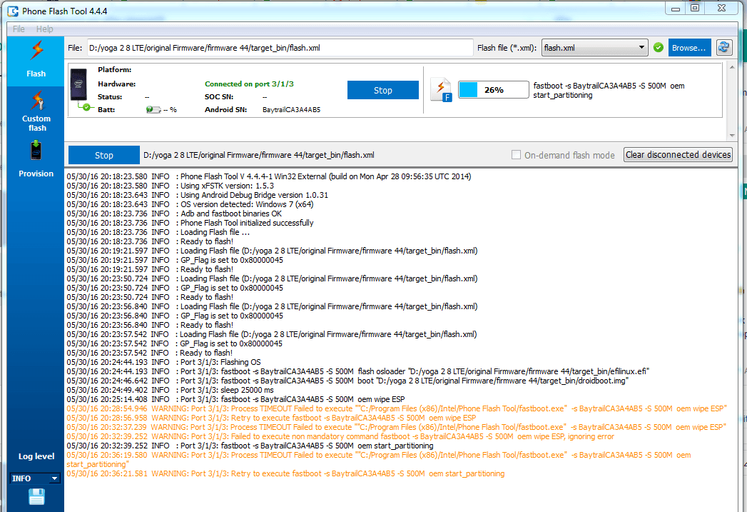

i habe mein 1050F scheinbar zerlegt.
Ich habe es mit dem PhoneFlashTool versucht. Dieses brach bei fastboot 500M ab.
Daraufhin habe ich versucht das restore-kitkat-bios-830-1050-v2 zu nutzen.
Dieses brach wie bei drfleckenstein ab.
ein reboot richtung startin fastboot klappt noch.
sobald ich das restore tool dann nochmal verusche sehe ich nur blkXY HardDisk - Alias (null)
es kommt eine shell hoch.
das restore tool steht seit einer ewigkeit in Preparing to push files.
jemand eine Idee was ich noch tun kann? oder habe ich jetzt einen schönen Briefbeschwerer?
