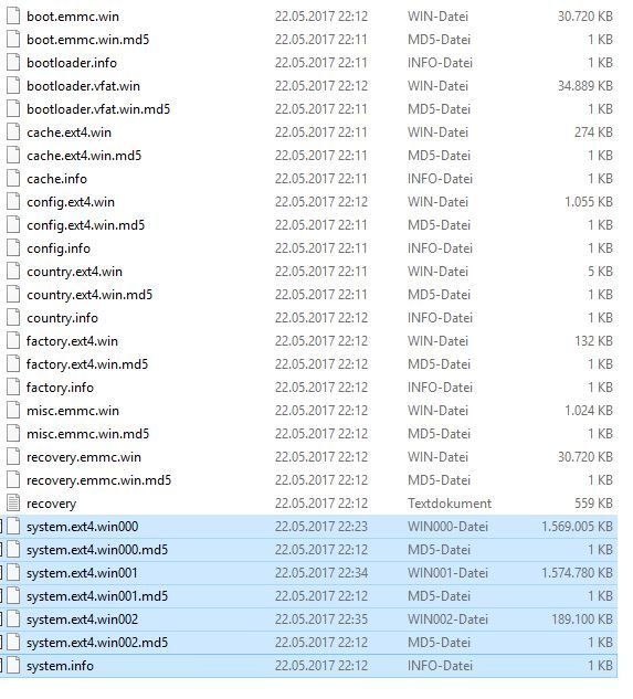

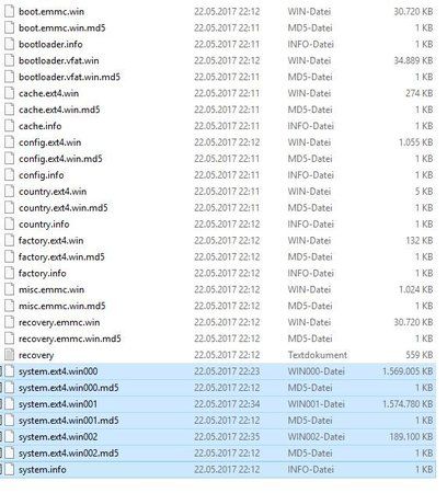

Ich muß noch mal nachfragen. Waren es nur zwei Dateien ?
Das andere Backup hat nur für System schon 7 Dateien.
Und eine größe von über 3 GB. Bin etwas verunsichert
Ich kann den rest auch noch hochladen ... allerdings war bei dem Backup was ich hier vorher verlinkt hatte auch nur die "system.ext4.win000" datei.
So müsste es eigentlich aussehen.
Und gesamt muss ungefähr 3.25 GB rauskommen.
Die blau unterlegten sind nur System mit über 3 GB

Ja so hab ich es vorliegen :) dachte aber das man nur die "system.ext4.win000" braucht :) Ich lade momentan einfach den kompletten Ordner hoch :)
