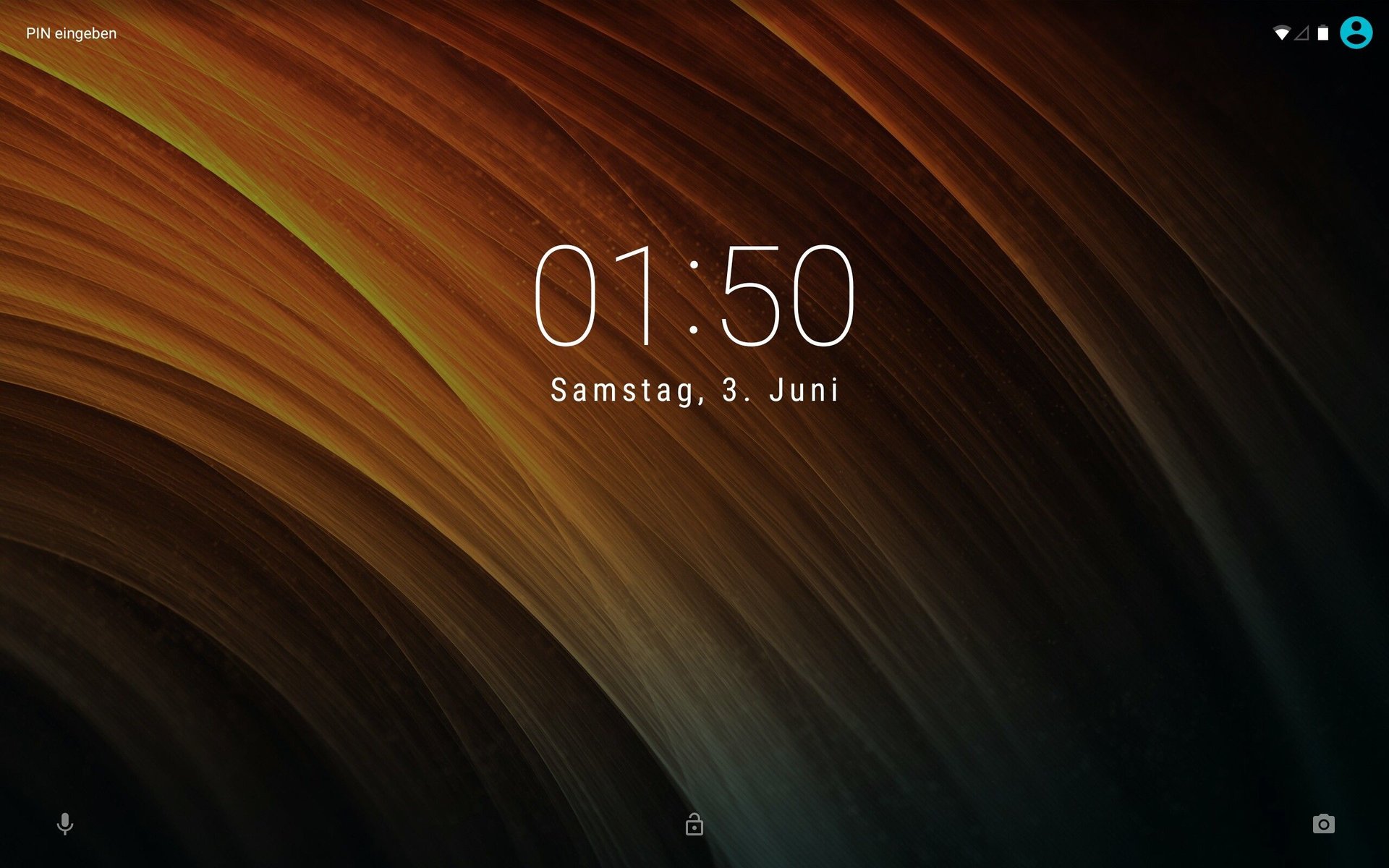

Ja, es kommt die PIN Abrage. Ich gebe sie eine und das Nummernfeld verschwindet.
Oben links im Sperrbildschirm steht aber trotzdem "Pin eingeben"
also wenn es von der sim karte den Pin will steht "SIM-PIN" eingeben dran
Hier ein Screenshot nach der PIN Eingabe.

Wenn das Zahlenfeld da ist, ist eine SIM Karte zu sehen und darunter steht SIM-PIN eingeben.
Wenn ich die PIN eingebe verschwindet das Zahlenfeld.

Jetzt habe ich wieder das Tastenfeld und wenn ich die PIN eingebe sagt er mir "Fehler beim Entsperren mit der PIN der SIM-KARTE"
Und es geht nicht weiter . Hänge da jetzt fest. Habe die Karte einmal kurz raus und wieder rein dann nimmt er die Pin auf einmal und
ich komme zum Einrichtungsbildschirm. Aber trotzdem keine Internetverbindung.
Wenn ich die Karte raus nehme steht nur "Keine SIM-Karte"
