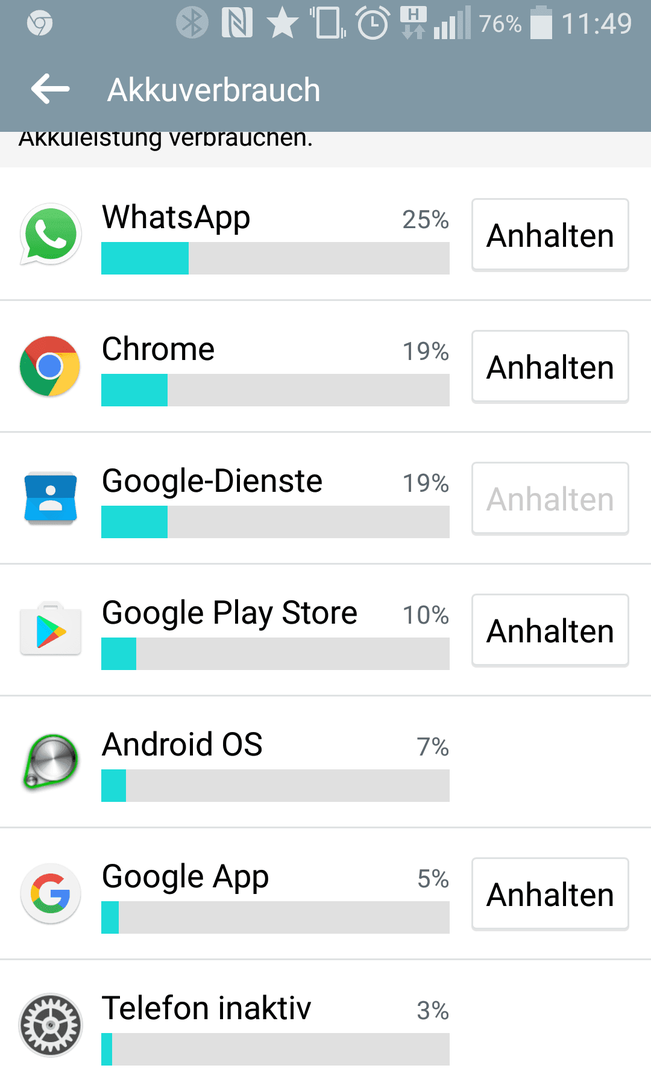

Was sind denn lt. Anzeige und Tools die größten 4 Verbraucher?

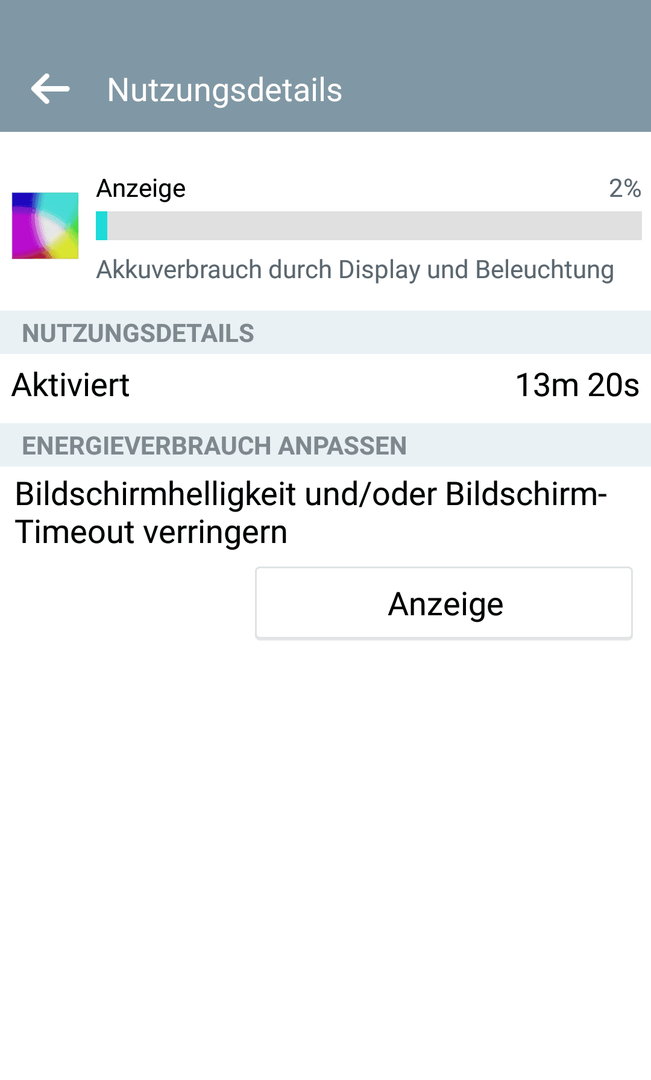

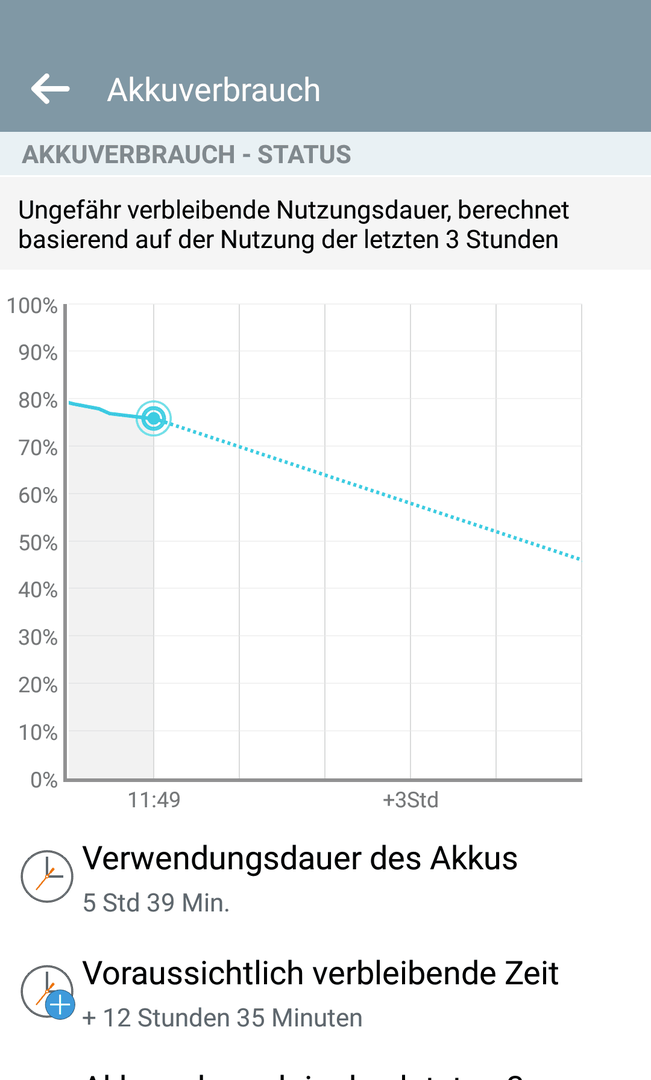

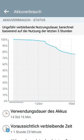

So mal ein paar Daten für euch :)
Das sieht wirklich nach einem defektem Akku aus. Ich würde eine Reparatur empfehlen.

Das wäre aber nur dann relevant, wenn das Display NICHT der angezeigte Hauptverbraucher wäre. Da dem aber wohl so is, kann es sich m.E. nur um einen def. Akku handeln.
blackseven
blackseven

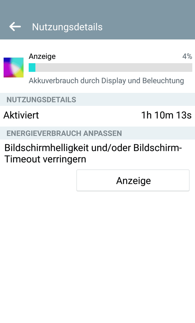

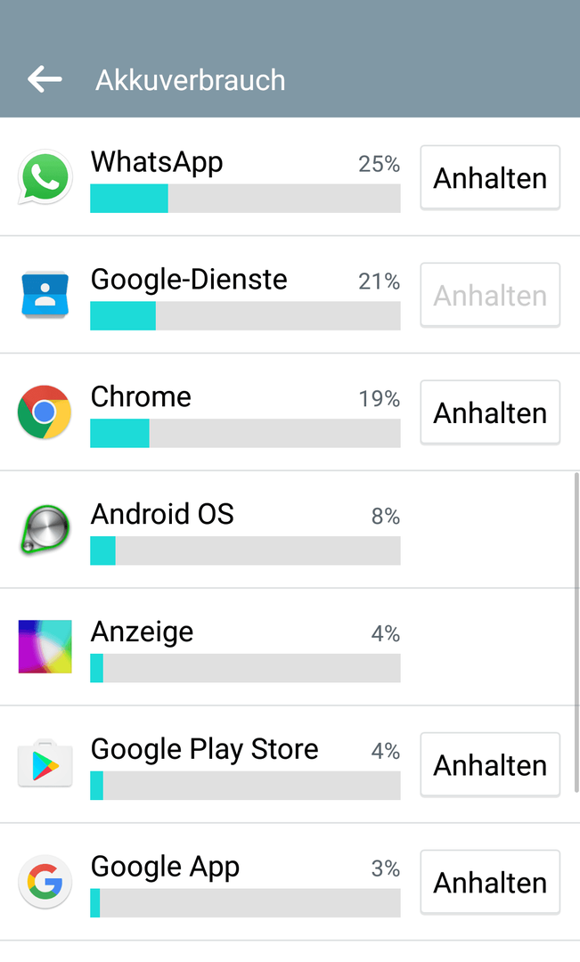

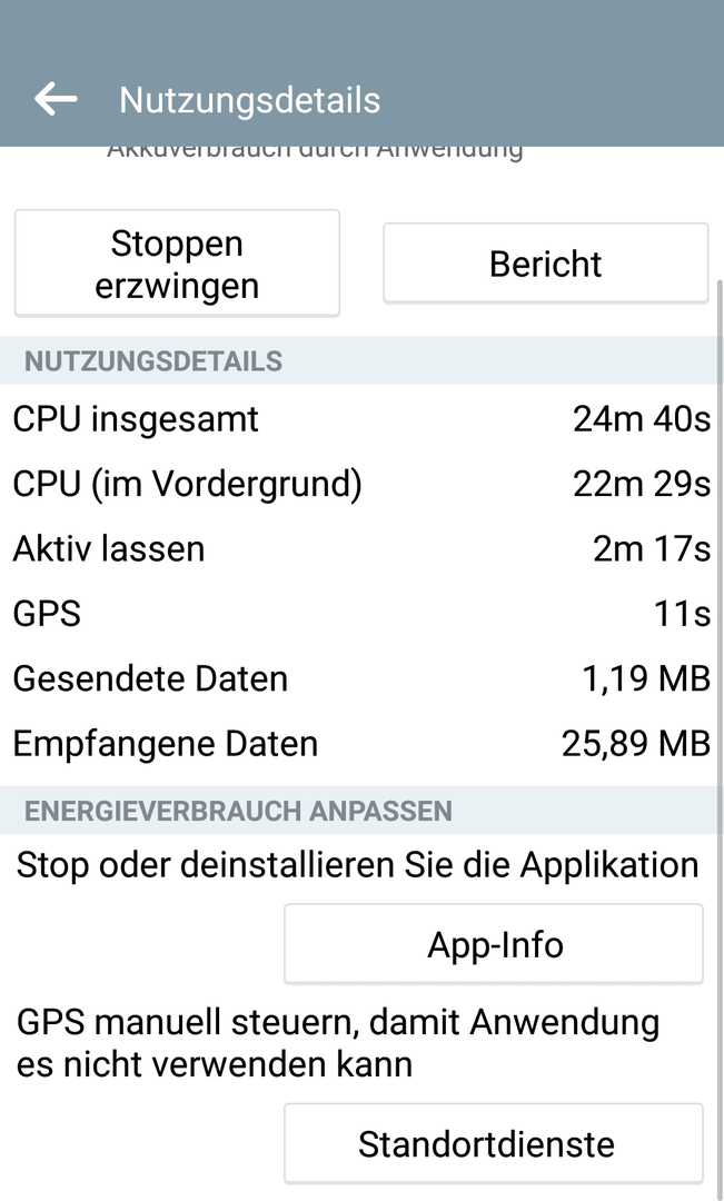

Die aktuellen Screenshots zeigen WA als Hauptverbraucher. Im LTE Grenzgebiet zieht der Wechsel zwischen den unterschiedlichen Empfangsmöglichkeiten extrem am Akku.
In wieweit das eingeschaltete und nicht verbundene Bluetooth saugt, entzieht sich meiner Kenntnis.
Kann nur sagen, dass sowohl Huawei Mate S, als auch Mate 7 auf zwei Tage kamen. Bei intensiverer Benutzung. Irgendwas passt beim Flex nicht...
EDIT: Vergaß zu erwähnen, dass BT für meine Moto360 benötigt wird. Man merkt jedoch keinen Mehrverbrauch
Habe jetzt noch greenify drauf und von XDA die Amplify EInstellungen übernommen. Hatte jedoch auch nicht geholfen. Habe dann heute morgen auf 100% geladen und einen Battery Calibration Manager benutzt.
Nun habe ich 1h Display on und noch 71% Akku. Davor wäre mein Flex mit dieser Display On Zeit schon leer gewesen :). Beobachte jetzt mal den Akku über mehrere Tage.
