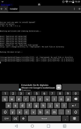

Busybox ist installiert und habe ich auch durchlaufen lassen. Habe ich vergessen zunerwähnen:D Das da ist die Fehlermeldung. Vielleicht habe ich da was mit meinem nicht vorhandenen Englischkentnissen übersehen. Bin mir nicht ganz sicher wie das mit der Installer Datei und diesem Smanager gemeint ist.
  • Die Dateien hast du im Root-Verzeichnis abgelegt?
  • Xposed.apk installieren, aber nicht öffnen.

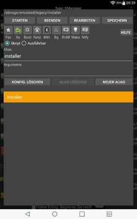

  • Im Script-Manager das Script "Installer" auswählen. SU auswählen und mit Save speichern. Dadurch gibst ihm Superuser-Rechte, hat dann so ein kleines grünes Männchen ;) (evtl liegt hier dein Problem).
  • Dann auf Run und Yes wählen, dann sollte es eigentlich durchlaufen.

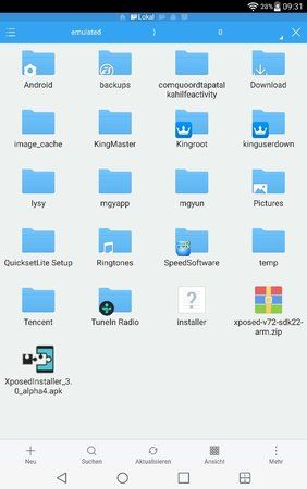

Was meinst Du mit Root Verzeichnis? Sie liegen direkt auf dem Gerät ohne Ordner.

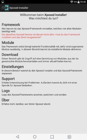

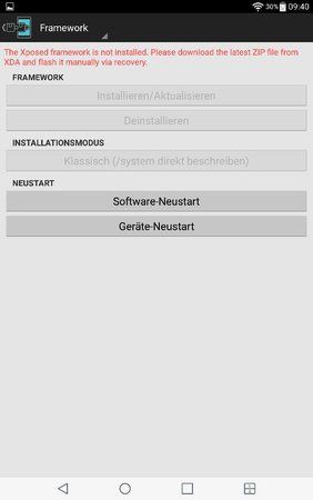

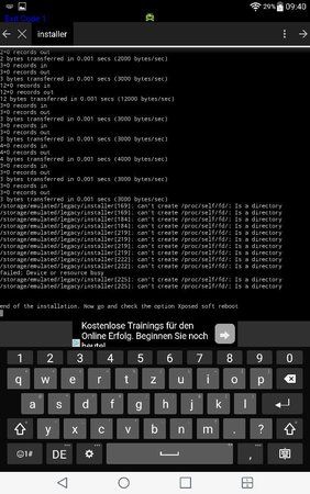

Habe den Fehler gefunden . war das kleine grüne Männchen . Geht aber trotzdem nicht nach Xposed Warmstart. Habe jetzt gar keinen Plan mehr :(

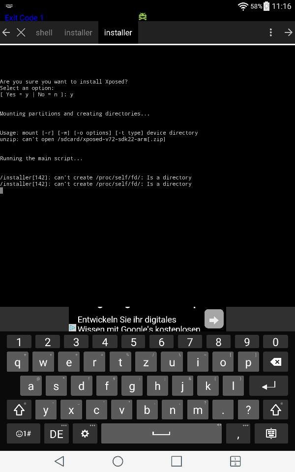

Hast du die andere xposed-vxx-sdk21-arm.zip heruntergeladen und entsprechend ersetzt, wie oben beschrieben? Die im Paket enthaltene ist für Android 5.1. Du musst sie ersetzen durch die oben genannte.
Oh Sch.....hab ich nicht :eek: Welche aktuelle soll das sein? Die v79 da auf der Seite geht auch nicht . Kannst Du die noch mal verlinken?
Den Link und die Beschreibung dazu findest du oben. Steht alles dabei. Musst nur fertig lesen! ;)
xposed-v79-sdk21-arm.zip
Wenn ich die da nehme und umbenenne und ersetze kommt trotzdem Fehlermeldung. Die andere mit arm64.zip am Ende geht auch nicht.
xposed-v79-sdk21-arm.zip ist schon die richtige Datei. Dann umbenennen in xposed-v72-sdk22-arm.zip, wie oben beschrieben.
Fehlermeldungen kommen trotzdem. Aber nachdem du dann Xposed geöffnet hast und dann neu startest, funktioniert das Xposed.
Nein,keine Chance. Die Installation läuft gar nicht erst durch. Kommt gleich die Fehlermeldung dass die zip Datei (die aktuelle und umbenannte ;) ) nicht geöffnen werden kann. An dieser Stelle breche ich auch jetzt ab , vielen Dank für die Hilfe.
