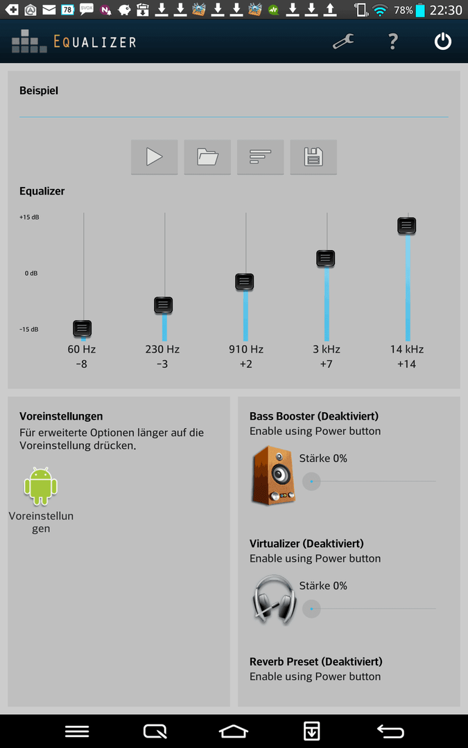

@Cuatro,
Habe gerade den von Dir verlinkten Equalizer getestet.
Da ich die Höhen vermisse, lässt sich DAS recht gut einstellen.
Bin mal gespannt in wie fern man die Free-Version gut benutzen kann und ob sich die App die Einstellungen merkt. Speichern der Einstellungen geht nur in der Pro.
Eventuell muss man die App noch in die Auto-Start einfügen. - sofern DAS ohne Root geht.
Ggf. muss man die App manuell starten (wäre aber uncool).
Habe mal die Einstellungen aufgenommen - so wie es mir in etwa zusagt.
Gruß anhaltmike
Equalizer - bessere Höhen (benutzerdefiniert) :
@anhaltmike:
Wollte die App ja gestern noch testen, bin aber leider nicht dazugekommen. Klingt soweit ja gut, sofern das mit dem Speichern der Einstellungen geht.
Wär auch bereit, für die Pro-Version zu bezahlen, wenns denn sein muss. Könnte sogar damit leben, wenn man nach dem Start des GPads erst die App mittels einer Verknüpfung am Homescreen starten müsste...
bin da mittlerweile sehr kompromissbereit geworden, weil ich das Ding nicht mehr hergeben möchte :D
@cuatro,
Geht mir soweit ähnlich. Für die Speicherung der Einstellungen brauchst du die Pro.
Sicherlich kann die App nicht zaubern - sie gibt aber ihr Bestes. :)
