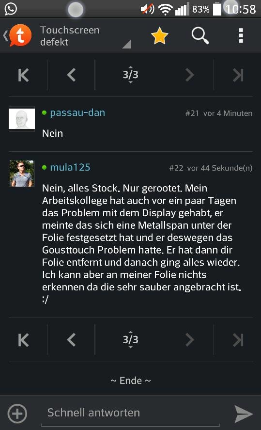

Habt ihr ein anderen Kernel geflasht?
Nein
Nein, alles Stock. Nur gerootet. Mein Arbeitskollege hat auch vor ein paar Tagen das Problem mit dem Display gehabt, er meinte das sich ein Metallspan unter der Folie festgesetzt hat und er deswegen das Gousttouch Problem hatte. Er hat dann die Folie entfernt und danach ging alles wieder. Ich kann aber an meiner Folie nichts erkennen da die sehr sauber angebracht ist. :/
Bei mir entsteht das Problem ja nur wenn leichter Druck am oberen Bildschirmrand entsteht.
Ich Lad nochmal ein Foto hoch. Am oberen Rand gut zu sehen die 2 Berührung die aber nicht stattfinden! uploadfromtaptalk1399712419171.jpg
