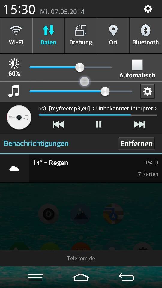

Hey Leute
Hab seit einigen Tagen ein Problem:
Alle paar Minuten fängt mein screen an zu spinnen. Reagiert kaum mehr auf Touch eingaben. Hab mittlerweile das Problem erkannt.
Mein screen denkt ich würde das Display im oberen Drittel berühren, was ich aber nicht tue.
Hab zur Demonstration mal den courser in den entwickleroptionen aktiviert und nen Screenshot gemacht.
Zwischen Lautstärke und Helligkeit, ist diese angebliche Berührung.
Schalte ich den screen dann aus und ein , ist das Problem wieder für ein paar Minuten behoben.
Update: Fehler tritt immer dann auf wenn ich dir Statuszeile vom oberen Bildschirmrand nach unten ziehe. Passiert nicht bei jedem mal aber sehr häufig
Hab den Fehler jetzt genauer erkennen können.
Entsteht nach Druck am oberen Bildschirmrand.
Ist das ein Garantiefall? Handy ist 7 Monate alt.
Oder könnte das durch einen Sturz entstanden sein? Kann mich aber an keinen erinnern :-/
Hab seid ein paar Tagen das gleiche Problem. Das G2 muss jetzt ab zu LG. Der Gousttouch nervt echt. Klar geht es auf die Garantie.
Hattest du schon Kontakt mit LG? Hab denen vorhin mal ne Mail geschrieben.
Ne, noch net. Muss mal die Tage dort anrufen. Es wird von Tag zu Tag schlimmer.
Bei mir auch
Hab jetzt mal gezielt nach "ghost touches" gegoogled. Dürfte wohl bei der Masse an Meldungen ein bekanntes Problem sein
Jep, das Problem haben viele Hersteller. Das hatte ich bei meinem alten Nexus 7 auch und habs einschicken müssen.
Hast du eine Folie drauf ?
Bei Mir kam es durch die Folie von Mumbi.
Mit einer anderen geht es nun.
Weis net was es für eine ist. Habs hier aus dem Forum gekauft und da war schon die Folie drauf. Aber das Problem fing erst vor etwa 2 Wochen an und wird immer schlimmer. Am Anfang war alles OK. Wie war es bei dir, hat es auch erst mit der Zeit angefangen?

Ich hab keine Folie drauf. Problem erst seit Montag vorhanden. Aber wird jeden Tag extremer.
