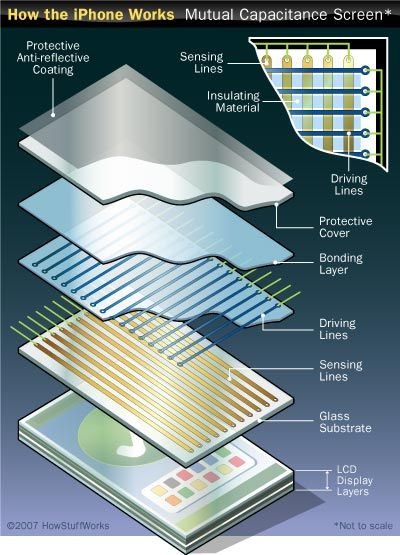

Das wirst du bei jedem Smartphone auf dem Touchscreen sehen wenn du es in die Sonne oder ins Helle Lichst hälst :). Das ist (glaube ich) für die Bedienung durch Touch zuständig.
Reaktionen: xhirschix
Hier noch ein Bild welches eigentlich ziemlich selbsterklärend ist :).

Fatal3ty schrieb:
Wie blöd muss es sein? Es sind Feine Drähte, benötigt man für den Touchbedienung. Das bringt der Umtausch auch nur nur gleiches mit.
Bild aus dem Wikipedia, ein Beispiel: File:Capacitive touchscreen.jpg - Wikimedia Commons
Du musst nur sehr gute Adleraugen besitzen, um solches zu erkennen ;)
