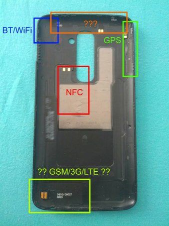

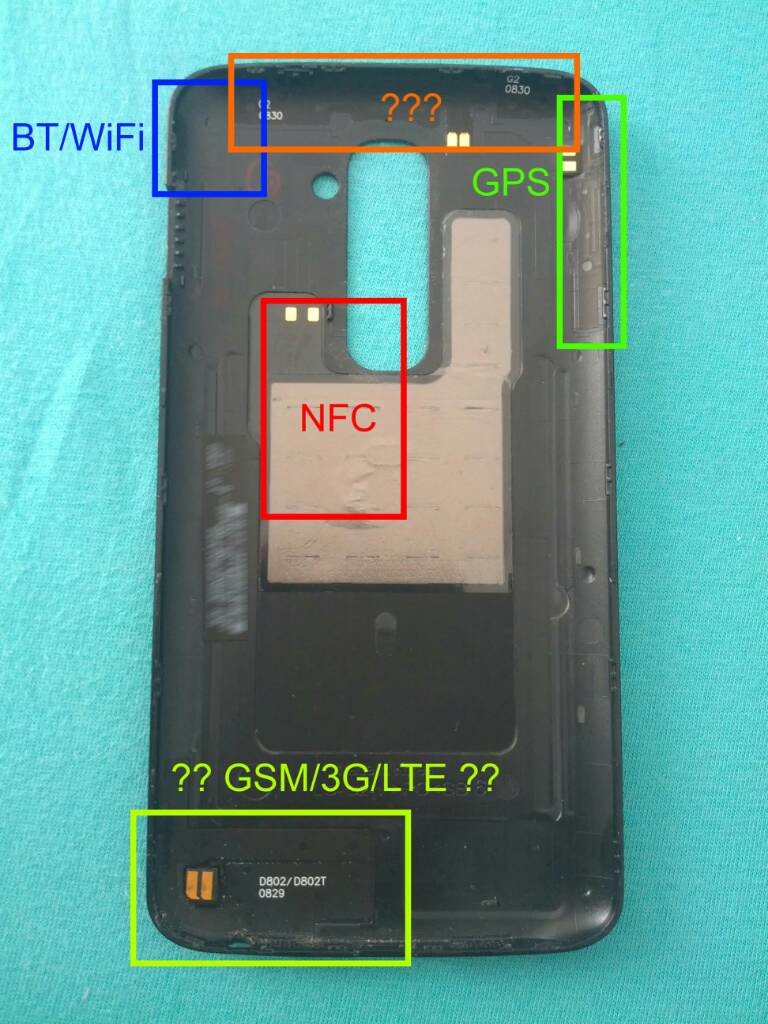

hatte auch immer wieder Probleme mit meinem GPS, manchmal ging es, oft aber auch nicht, und wenn mit ständigen Abbrüche, habe nach vielen Recherchen die GPS Antenne unter dem Deckel mit 0.8mm Kunststoff unterlegt, was wohl ein bekanntes Problem bei LG g2 ist, die Antenne liegt im Deckel und es wird kein Kontakt mit dem GPS Modul hergestellt, habe nun ein einwandfreies und stabiles GPS Signal...nach meinen Recherchen wechselt LG anscheinend auch nur den Deckel wo die Antenne im Deckel für einen besseren Kontakt unterlegt wird..

klingt sehr interessant, könnntest du ein Screenshot posten, und einzeichnen wo die besagte stelle sein soll ?

Super Tipp mit dem hinten rechts zusammendruecken. Wie auf dem vorher geposteten Bild ist dort die GPS Antenne. Ich hatte mein G2 eben offen und habe unter alle 3 Kontakte nen Stuecken duenne Pappe gesteckt. Das Resultat war sehr sehr mau. Danach habe ich sie wieder entfernt und wollte schon aufgeben.
Dann habe ich aber das G2 hinten rechts zusammengedrueckt und habe den GPS Test beobachtet und in der Tat wurde es leicht besser beim Druecken. Also dachte ich mir, dass die Pappe wohl entweder zu duenn war, oder aber zusammengedrueckt wurde. Also G2 nochmal aufgemacht und nen Stueck Plastik von meiner alten Krankenkassenkarte darunter geschoben. Und zwar NUR unter den einen seitlichen Kontakt der laut dem Bild weiter oben im Thread die GPS Antenne darstellt.
Result ist _sehr sehr_ gut! Fix geht binnen Sekunden (im freien) und sogar im Gebaeude! Auch zeigt GPS Test nun einige Sateliten in gruen, statt nur gelb/rot an!
Also mein Tipp: Stuecken Plastik hinter den GPS Antennenkontakt und gut ist ;)
Bin happy, weil einschicken waere wohl nun schlecht, weil durch das Aufhebeln hat die Seite des Handys doch etwas gelitten :(
