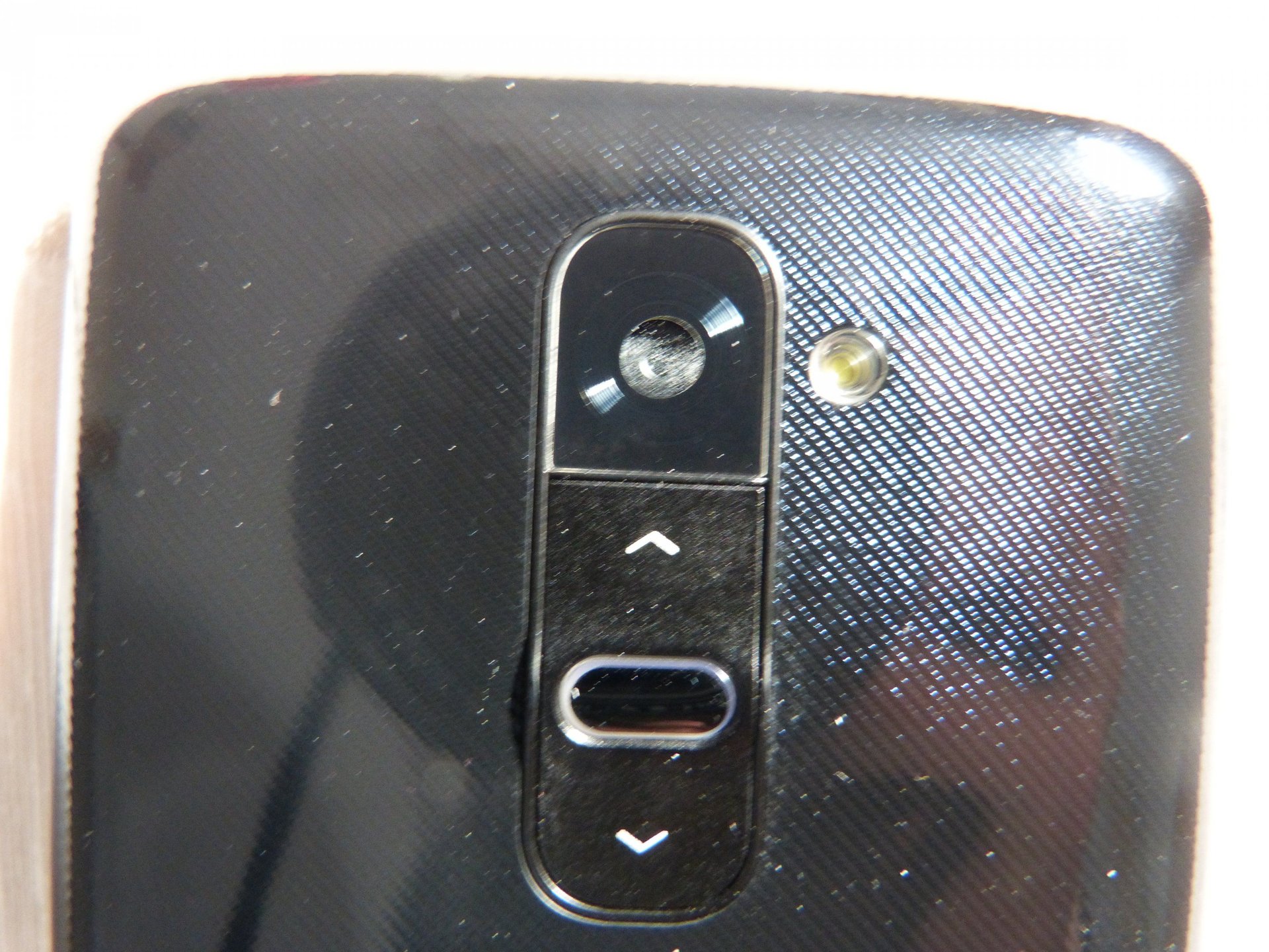

Ich hab heute bemerkt das ich Kratzer und auch Staub auf der Linse habe, das Handy ist aber schon mehrere Monate alt. Kann man die Scheibe rausholen um den Staub zu entfernen ? Und der Kratzer verläuft genau über der Linse.

Hattest du die Rückseite offen gehabt? Hab meins auch schon 4 Monte und außer microkratzer nichts drauf!

Ne hab nichts gemacht, es lag paar mal auf dem Boden um es aufzuladen, kann sein das dadruch Staub reingekommen ist :sad:

Kannst du das Glas wechseln lassen?
Gesendet von meinem LG-D802 mit der Android-Hilfe.de App
Habe es schon selbst gewechselt.
Mit Licht im Rücken konnte ich keine Fehler im Bild feststellen,
also werden so paar kleine Kratzer auch nichts ausmachen.
Gegen das Licht jedoch, hatte ich 1-2 "Lichtstreifen" im Bild durch das gebrochene Licht.
Gesprungen ist es offenbar durch einen Sturz aus 1m Höhe, flach auf Laminat aufgekommen, habe es erst eine Woche später bemerkt.
Das auswechseln ist nicht schwierig, allerdings braucht man exakte
Schraubendrehergröße.
Erst im 3ten Satz Schraubendreher war die perfekte Größe
um nicht den Schraubendreher selbst oder die Schrauben zu zerstören
weil 2 Schrauben sehr fest saßen.
Der hier war perfekt
