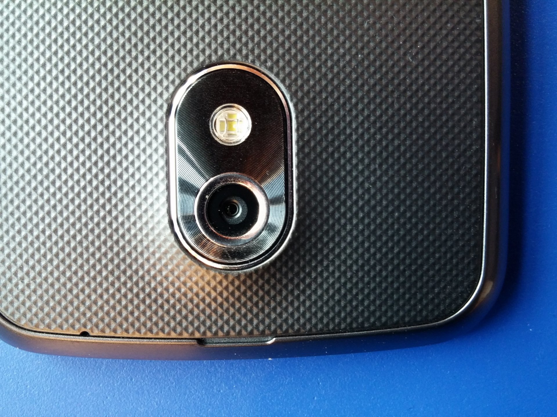

Des Weiteren würde mich mal interessieren woher die eigentlich kommen. Mein Galaxy Nexus hat nach 1,5 Jahren keinen Kratzer auf dem Kameraglas, obwohl drumherum alles zerkratzt ist.
es wäre auch sehr hilfreich wenn du ein bild von der kamera des lg g2 machen könntest.
bei mir sieht es fast so aus als ob sich eine beschichtung ablöst -> eindeutig verarbeitungsmangel.

Hi Toby
Dein Bild ist doch kein g2
Ne wollter er wohl nur als Vergleich zeigen, das sein altes Galaxy Nexus nicht so empfindlich war wie sein G2.
