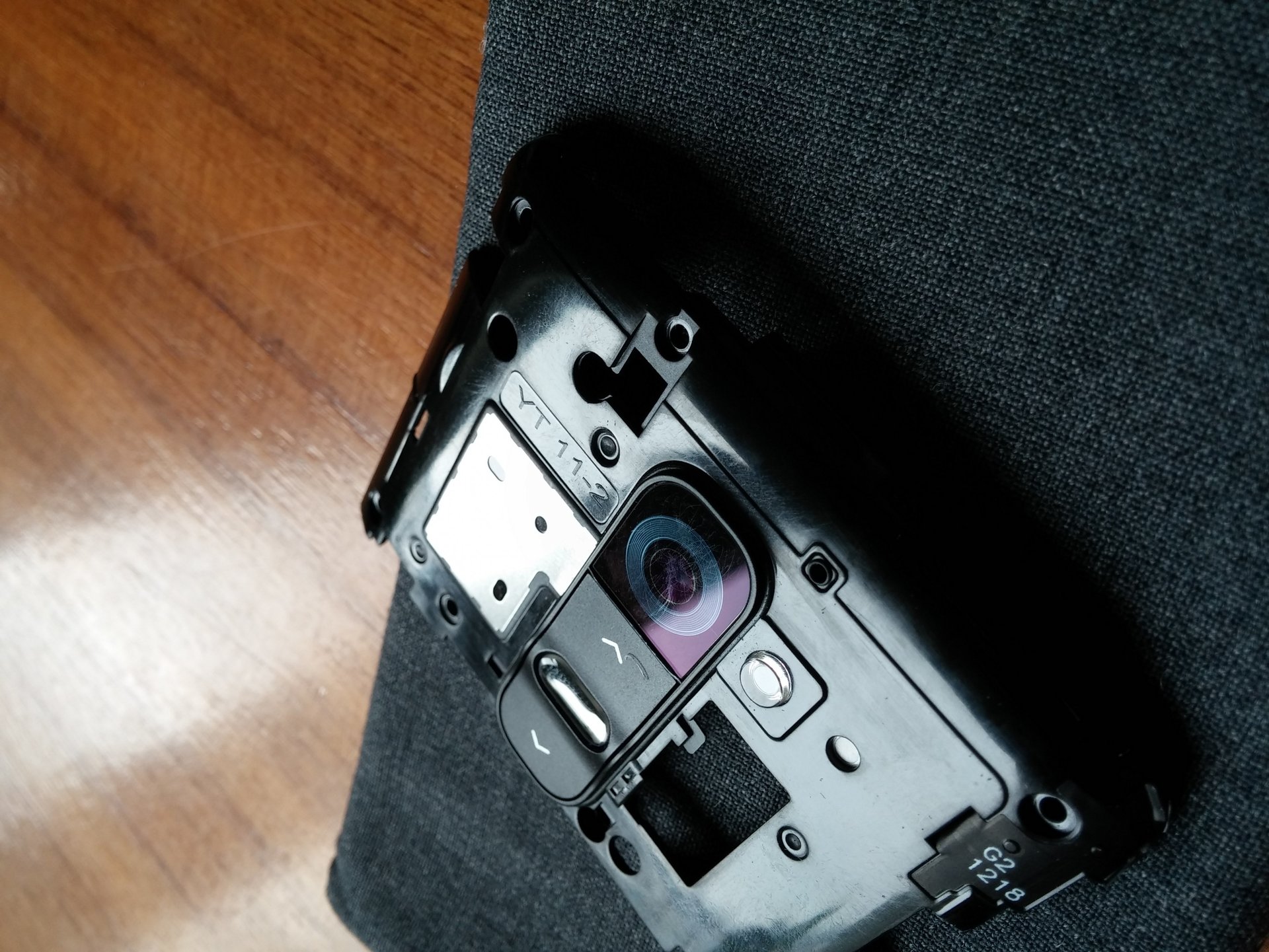

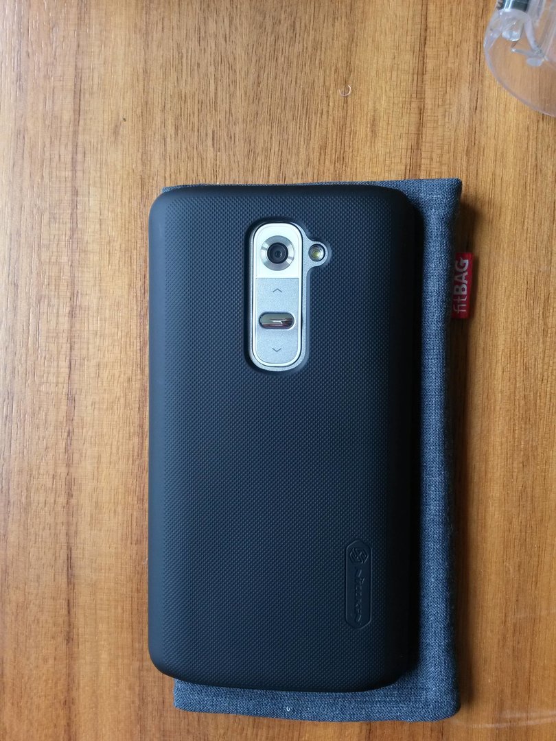

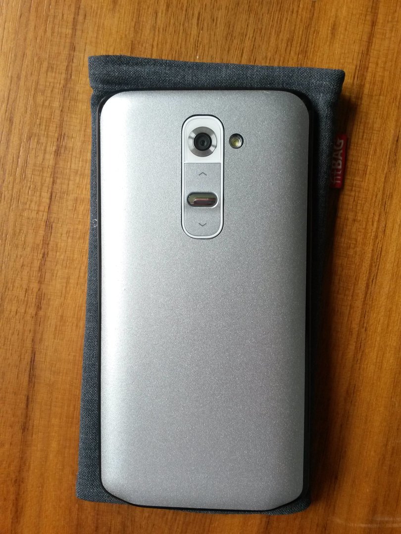

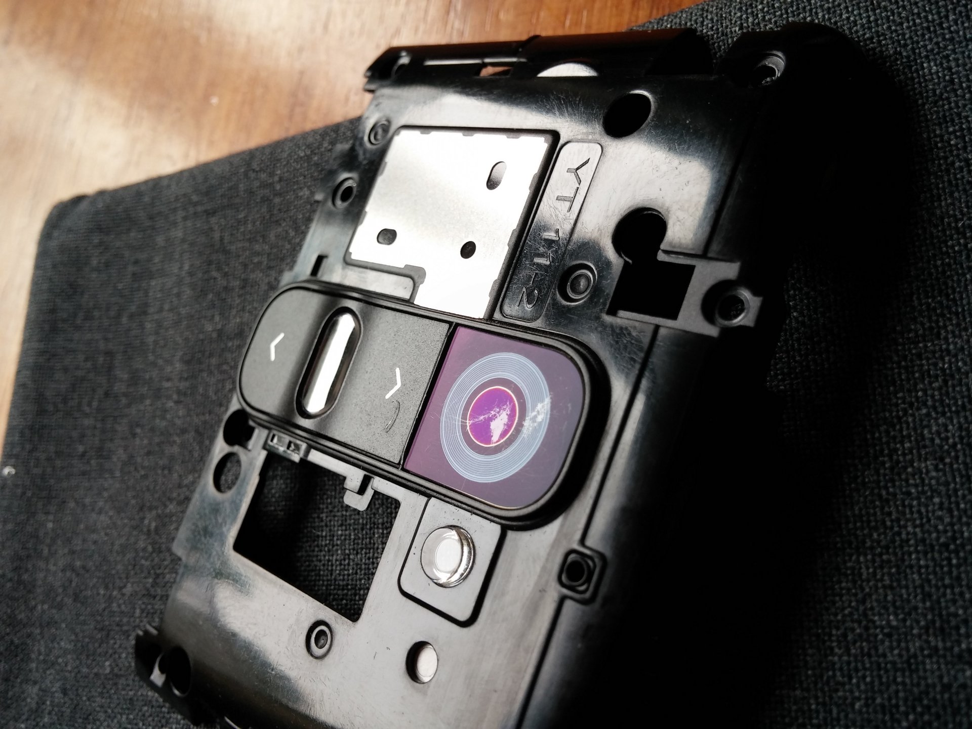

Ich hab nun das Kameraglas selbst ersetzt und bin endlich wieder glücklich in der Lage scharfe Fotos zu schießen. In der letzten Woche wurde das alte Glas bzw. die Beschichtung (?) "schleierhaft" und diese komischen Flecken wurden auch größer.
Dementsprechend habe ich bei Amazon das Ersatzteil bestellt:
http://www.amazon.de/LG-Rear-Cover-original-white/dp/B00HVL8OE0
und ohne Probleme eingebaut. Das Lösen der hinteren Abdeckung ist auch sehr einfach und das Ergebniss könnt ihr in den Fotos sehen :thumbsup:. Auf die Linse hab ich noch ne zugeschnittene Displayschutzfolie gepackt und das sollte nun hftl. genügen.
Gruß Konnan

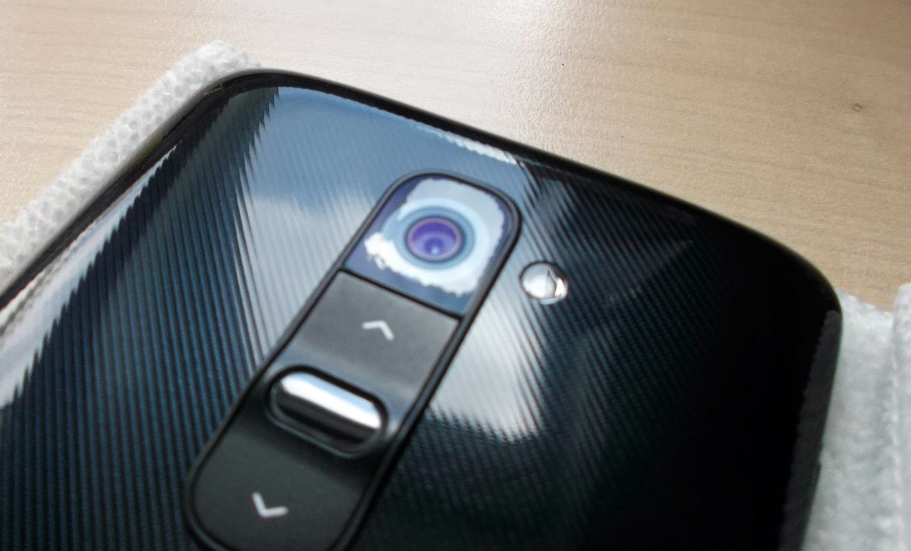

Hallo!
Mein LG G2 ist jetzt 4 Tage bei mir und neben der Tatsache, dass Google Play Music All Access nicht richtig funktioniert, habe ich nun auch festgestellt, dass sich scheinbar das Glas der Kamera ablöst oder es sich zumindest in irgendeiner Art verfärbt.
Habe mal versucht ein Foto davon zu machen. Vielleicht hat ja jemand ähnliches beobachten können und kann mir sagen, was es sein könnte.
Vielen Dank schonmal!
Hast du den die Schutzfolie von der Linse entfernt ?
