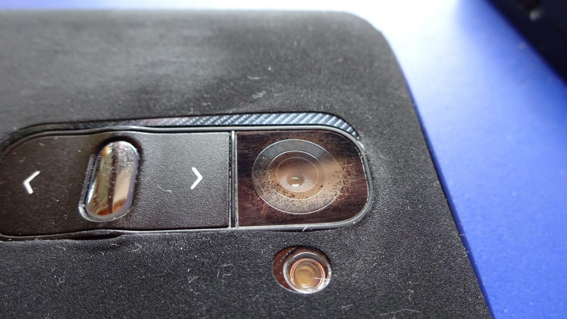

Ich bin bei mir heut mit Scheuermilch drüber um die Beschichtung abzulösen -> Kleine, feine Kratzer sind weg, doch jetzt sieht man erst das eigentliche Ausmaß des Schadens: Ich habe in der Mitte des Glases ziemlich große Risse. Die sind auch sicherlich nicht an der Oberfläche (also keine Kratzer).

Womit hast Du denn poliert? Denke ja nicht, dass ich mein G2 noch retten kann, aber lieber vorher versuchen als aufzugeben. :)
Moin TobiH8,
ich denke dein G2 ist noch zuretten ;) Ich hatte in meiner "Werkstatt" noch ein Lackreperatur-Set. Das hatte 2 Tuben mit Poliermittel. Ein etwas gröberes und eines zum nachpolieren. Ich habe erst mit dem "groben" einen Tropfen auf einen Wattetupfer ( gibs in jedem Drogeriemarkt oder z.B. beim Discounter wie Aldi/Lidl e.t.c. ) und dann immer schön kreisförmig das Schutzlas der Linse gereinigt. Danach hab ich das feine Poliermittel ebenso benutzt. Als das fertig war hab ich nochmal mit einem Microfasertuch nachgerieben und jetzt ist das Glas sauber und meine Kamera liefert wieder super Bilder. Wegen dem "Schleifen" des Poliermittels musst du dir keine Sorgen machen, das Kameraglas ist Saphirglas, das kannst du so nicht zerkratzen. Ich bin hochzufrieden und werde mein geliebtes G2 hoffentlich noch lange Zeit benutzen können. Zur Ansicht habe ich mal ein Bild mit meinem Tablet gemacht, das Du siehst wie das Glas jetzt glänzt. Wenn du genau hinsiehst wirst du die Reste der Beschichtung am Rand des Glases sehen können. In der Mitte ist es so blank das sich sogar mein Tablet darin spiegelt ;) Ich hoffe ich konnte dir Mut machen es selber zu versuchen, es lohnt sich auf jeden Fall.

Super dankeschön für den Ansporn! Ich hätte beim letzten Mal wohl einfach eine hochwertigere Scheuermilch nehmen sollen! Hat jetzt super funktioniert und die Beschichtung ist jetzt ab! Keine Kratzer mehr (Saphirglas hat schon auch seine Vorteile :D) ...
Mal schauen, wie die Fotos werden ;)
Erste Tests sagen: Super! Bildqualität wieder so wie früher und keine störenden Lichteffekte mehr (muss aber noch bisschen nacharbeiten)!
Angehängt sind Fotos vom Kameraglas und meine verwendeten Utensilien (will aber keine Werbung machen). Hat wunderbar funktioniert!
Jetzt noch den Akku genauso fixen und ich bin wieder glücklich mit meinem Boliden. ;)
